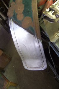

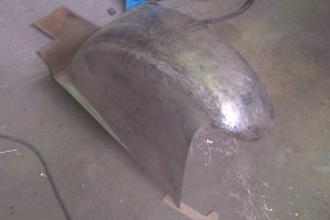

Na to, aby se z kusu plechu stal blatník není třeba být starý chlap. Je to jen o tom, čemu se chcete věnovat, do čeho rvát veškerou energii a čas. Blatík ještě není hotový, musím ho ještě  dohladit a  následně přecínovat nerovnosti, ale pro představu, že to jde :-). Většinu věcí si sama vyrábím, protože jak bylo výše řečeno, dnešní druhovýroba stojí za prd a stejně se musí dotvarovat.

Kachnik výborná práce. Děsně si vážím lidí, kteří si umí pomoci i na takovém špeku, jako je třeba blatník. Vím, že v kutilských podmínkách jsou to tisíce chytrých úderů na správné místo. A ještě v kombinaci se svárem. Před nějakým časem jsem pomáhal kamarádovi s renovací veterána (Fiat Nuova 500 r.v.1958). "Originální" díly dovezené z Itálie byly dobré jen jako polotovar. Ale výsledek byl fantastický.
http://www.svarforum.cz/forum/uploads/t … 0_8261.jpg
http://www.svarforum.cz/forum/uploads/t … 1_0680.jpg
Já vím, že to jde. Když to šlo dřív, tak to musí jít i dnes. Hodně inspirace je na youtube, ale pak je to jen nasměrování a zkoušení. Jinak máš to opravdu pěkný. Takhle daleko ještě nejsem. :-)

kachnik - No čo Ti na to poviem - pekná robota a čo je na tom najcennejšie, že sa ešte aj v dnešnej dobe nájde niekto, kto má chuť, trpezlivosť a hlavne vie to. Držím Ti palce, nech sa Ti dlho takto darí.
