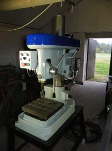

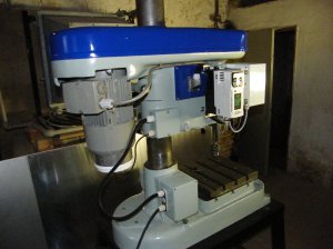

#58 16-11-2017 13:55:59
Příspěvky: 5087
Re: Moja hobby dielňa
Tak dokončuji "revitalizaci" TOS V16. Původně to byl skoro šrot. Dnes vřeteno běží v 0,02 a kolmost je 0,03/úhlopříčka upínací desky. Motor 0,75kW 700ot/min., měnič frekvence, chod doleva, doprava, dvě nastavitelné rychlosti. Původní upínací deska byla tak rozvrtaná a prochozená, že prostředek byl utopený o cca 1mm oproti okrajům. Tak jsem sehnal desku novou, která měla malé slévárenské vady takže obrobená vč. manžestru lacino. Za cenu snížení světlé výšky pod vřetnem o 60mm to stojí za to. Jinak bylo překvapením, že hlavní díly nejevily nijaké opotřebení, jen pastorek na zvedání vřeteníku byl trochu omačkaný, tak jsem ho dal obráceně. Všechna ložiska samozřejmně nová a p. Ještě  je potřeba nalepit popis na panel ovládání, vřadit k poti odpory, aby byl rozdělen regulační rozsah mezi oba poti. Trochu si pohrát s rampami, zkrátit je co měnič unese. Výsledek je na foto:

Podařilo se mi sehnat V13 Jihokov, v dobrém stavu, kterou čeká podobná kůra a půjde do dílny ve sklepě. Dále stolní dvoukotoučovou bytelnou brusku, kterou také čeká repase a "nový lak".

#59 16-11-2017 20:23:55
On to tak pan Varok nemyslel, možná se jen právě vrátil nabušený z fitka
#60 16-11-2017 20:32:42
Paráda. Taky jsem nad něčím podobným přemýšlel. Bohužel má současná dílna tomu rozměrově nesedí sad Kdybych tam dal něco podobného, tak se tam už nepohnu...

#62 16-11-2017 21:10:31
pt.kbely
Registrovaný: 26-12-2011
Příspěvky: 891
Je za tím vidět kus poctivé práce, lepší než nová Proma a podobně.
#63 17-11-2017 09:32:17
Příspěvky: 5087
Relliku, v domě mám ve sklepě podobnou dílnu jako ty a tam přijde ta V13. Dám na ni motor 900ot a měnič. Mám nyní neco jako PROMA, tu dám pryč, protože to je spíš atrapa, řemínek jak u šicího stroje, celé se to prohýbá a p. V13 by se ti tam vešla.

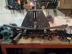

#69 20-05-2018 17:30:22
pacho
Registrovaný: 09-11-2009
Příspěvky: 97
Tak len tak na okraj tiež skúšam  nejakú zakružovačku vyrobiť ešte som ju neskûšal ale uvidím či s toho niečo bude ak nie ďalší kus do šrotu

#71 22-05-2018 18:36:16
pacho
Příspěvky: 97
Zkružovať mám v pláne nejakú joklovinu  ale som zvedavý čo to znesie,hriadele sú priemeru 35mm,vysústružené z torznej tyče z LIAZky , tak dúfam že to niečo znesie neviem koľko toho naskružujem alebo koľko krát to použijem asi to bude stáť len v kúte (zasa bude len niečo zavadzať ) ale baví ma niečo vyrobiť tak že to robí čo má smile
