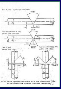

To co svarite neni X svar!!!
X svar je kdyz srazite materilal ze DVOU stran! Ne kolem dokola.
Nekolik let jsem pracoval i ve stavarine a tam jsme obcas museli nastavovat draty nebo predelavat oka na jerabech.Na svareni tycoviny mam do dneska zkouzky drive se delaly dle TPA 216 cws ANB  a takto je bylo povolene svaret (dnes je tato zkouzka znacena jinak) .

podla mna je to X-zvar
Editoval rcp (17-10-2014 19:41:51)
#21 17-10-2014 19:52:50
Re: Svařování pérové (pružinové) oceli
nemyslel som to tak, ako si ma pochopil ....
Pokud jsou konce kulatiny obrobene do spicky pak se dle me  ani dle vyse zmineneho TP  nejedna o X svar.
#22 17-10-2014 19:54:38
o spicke sa tam nikde nehovori, a keby aj tam ta spicka bola, islo by aj tak o X-zvar (obojstranny V-zvar), akurat s nulovym otupenim - to je ciste moj nazor, mozno nam to niekto mudrejsi vysvetli
Editoval rcp (17-10-2014 19:56:40)

O jaký základní a k němu správný přídavný materiál se vlastně jedná? Pořád to ještě nevíme.
A ještě k tomu tvaru svarových ploch - na trubce to bude obyčejný V svar, když zvyšuji tloušťku stěny (zmenšuji průměr otvoru) je to pořád V svar a náhle, při snížení otvoru na nulu je to X svár? Tak to si dovoluji nesouhlasit. A nebo obrácený postup - svařuji silnostěnnou trubku 10 x 4 mm V svárem a kořen totálně provařím. Je to pak náhle X svár? To je jen příklad jak se dokážeme hádat o ničem.

dik za vysvetlenie, chyba mi tam este jedna informacia - ake oznacenie bude mat teda tento zvar - ci uz opracovany do spicky, resp. s otupenim?
medzcasom som nasiel nejaku omalovanku k bet. vystuham (mozno je to uz naozaj miesanie hrusiek s jablkami) - podla toho naozaj X zvar na tyci vyzera inak:
http://www.svarforum.cz/forum/uploads/thumbs/2227_vystuze.jpg
http://www.svarforum.cz/forum/uploads/t … ystuze.jpg
Ano presne takto vypada X svar.
