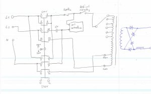

Ve svém archívu jsem dohledal schéma co jsem kdysi stáhl z tohoto fora.
http://www.svarforum.cz/forum/uploads/thumbs/7320_2018-01-21_165908a.png
Ano tato svářečka má relé co ovládá transformátor.To že je trafo pod napětím zjistíš měřákem.Připoj ho na kostru a u hubice na svařovacím drátu.Pak zapni svářečku a uvidíš.V této fázi poruchy Ti nezbude nic jiného než měřit a hledat.Toto jsou velice jednoduché stroje.Bohužel dost poruchové co se týče ventilku v rukojeti,spínacího relé,vedení drátu-bowdenu a v poslední řadě nedokonalý plastový podavač který je napájen z můstku od svařovacího zdroje.

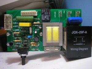

Zdravim chalani. takze dnes som na to pozeral skoro cely den. to rele so tam je je len na podavanie dôtu. impulz aby zvaracka zvarala dava ten tiak alebo tranzistor neviem presne co to je. taktiez ma za ulohu otvarat ventil na plyn. prepajkoval som ho ze ci nahodou tam nieje studeny spoj. z jednej strany to pomohlo lebo pri nestlacenej pistoli uz nezvaralo ale plyn stale unikal. skusil som len poprepinat polohy na zvarany pud hore dole. pocul som trafo ako zarezenovalo. od vtedy zaracka ide. zvara a pusta plyn len ked stlacim pistol. tak ako ma. no neviem sam ako som to opravil. skusim ju zajtra co sa bude diat. mozno je to prepinacom. da sa niekde pozhanat taky? a taktiez na prepinanie 400V vypnute a 230V mi ide tazsie niekedy vobec. ten by som tiez rad vymenil. da sa pozhanat? dakujem za odpovede

ano rele tam je 12VDC a kontakty 10A 250V. lenze ked som sa pozeral ako su vyleptane cesty na posaku tak ma so stale viedlo len na motorcek na podavanie dôtu. z tiaku alebo co to je ide vyvod na kabel a tej je pripojdeny na kladny pol na tom velkom chladici.
to je tem posak uz som ho tu videm na tom fore
http://www.svarforum.cz/forum/uploads/t … 107679.jpg

A to velké černé vedle trafka je prosím co?

Prosím, to velke černé je spínací relé:-)
Otoč desku a uvidíš, nad ním jsou z druhé strany samčí fastony, jeden přívod od pakeťáku 230V, druhý k trafu. Proto jsou od relé tak široké trasy.
