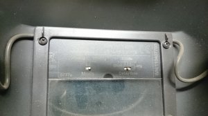

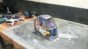

Protože nejsem svářeč svářeč profesionál a nemám vzdělání v oboru, potřeboval bych poradit s nastavením svářecí kukly. Problém je v tom, že se mi zdá moc tmavá a svařuju víceméně po paměti. Vůbec nevidim kde mám hořák. Vidim jenom oblouk. Tady je kukla :
http://www.svarforum.cz/forum/uploads/thumbs/3938_dsc_0076.jpg

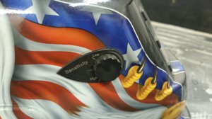

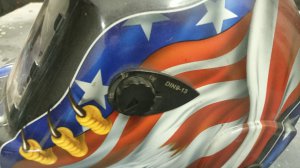

Ovládací prvky :
http://www.svarforum.cz/forum/uploads/thumbs/3938_dsc_0077.jpg
http://www.svarforum.cz/forum/uploads/thumbs/3938_dsc_0078.jpg
http://www.svarforum.cz/forum/uploads/thumbs/3938_dsc_0079.jpg

koukám že nejsem sám, i když nastavím přepínač na 9, extra moc toho nevidím. Tedy, když zapomenout přepnout režim broušení na sváření, mám zpočátku ostrý obraz ...
Asi to bude třeba řešit změnou vedení/sklonu hořáku?
#3 13-09-2014 10:03:00
Příspěvky: 9041
Re: Pomoc s nastavením kukly
Podle mě je to necnost některých kazet samostmívacích kukel. Kdysy jsem v práci používal nějakou samostmívačku, i když měla filtr jen přepínací 10-11, taky nešlo nic vidět ani na prázdno. Když kukla stmívala, tak nešlo vidět už vůbec.
