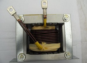

Ja pouzivam origo tlmivku , ma to 7,5kg  stredny stlpec na jadre je 50x60mm a medzera asi 3-4mm podlozena pertinaxom ...
http://www.svarforum.cz/forum/uploads/thumbs/2028_hpim1813.jpg
Je to silova tlmivka , a pomocna mi staciala aj z neonky 40W . ma vysoky odpor , a zahrieva sa . Skusal som 250W a bolo to iste , len sa tolko nezahrievala . Na tlmivkach zavisi uz odpor a prud pri jednosmernom pouzivani , ale ma mat aspon 1miliHenry aby nieco filtrovala , ak ju chcete tu zvarackach ...
