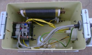

#11 11-09-2014 11:18:43
Příspěvky: 4356
Re: Návrh a výpočet tlumivky svářecího usměrňovače
S tebou nakonec - pokud budeš porovnávat různé zdánlivé výkony se stejným činným a budeš to nazývat účinností , opravdy tě nemohu mít za toho , kdo ví o čem je jalovina . Sám jsem člověk z praxe , vím co to je . Už to nemíním dál komentovat , jen pár fotek mé výroby .
http://www.svarforum.cz/forum/uploads/thumbs/1325_dsc01233.jpg
http://www.svarforum.cz/forum/uploads/thumbs/1325_dsc01234.jpg
http://www.svarforum.cz/forum/uploads/thumbs/1325_dsc01235.jpg
http://www.svarforum.cz/forum/uploads/thumbs/1325_dsc01236.jpg
