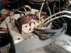

http://www.svarforum.cz/forum/uploads/thumbs/5807_2014-09-09_175332.jpg
noo ako pozeram tak pozeram ta tepelna poistka musi byť schovaná niekde pod vinutím presne tam od kade idu tie 2 tenké biele kábliky
ešte ma napadlo že čo ak nie je poškodený bimetal ale triak ktorý ovláda spínanie trafa

Aha, tak to máte úplně jiné trafo, než mám já, nebo co jsem viděl ve svářečkách Einhel modré řady. Já mám trafo vinuté napřed primár s několika odbočkami a na tom sekundár z hrubého drátu ovinutého asi papírem. Z jedné strany je na sekundárním vinutí přilepena asi tavnou pistolí nebo nějakým epoxidem taková velká tepelná pojistka, průměr odhadem 15mm. Takový plastový váleček.

moja zváračka je powermat s-mig 160 a myslim že varstroj robi tiež tento istý kocept
