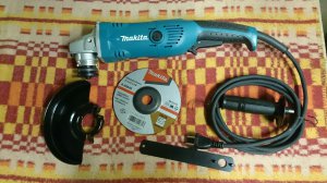

Makita GA6021C 1450W za 3 450 Kč : http://www.makita-eshop.cz/index.php?ma … s_id=12416
