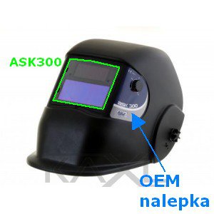

Sam vidis ze je to to iste ako MAGG ASK 300. Kazeta (to je to co sa stmieva + solarny clanok a ovladanie) je ASK300
a potom samotne telo kukly moze byt rozne. A OEM nalepka ci je MAGG alebo TELWIN je tiez fuk na cene a kvalite sa nic nemeni smile

Nebo jsou to možná i stejné kukly, na e-shopech mají někdy jen ilustrační foto. Prodejci kolikrát ani neví kdo to vyrábí, tak možná je to i ten Magg, ale tam napsali Telwin, kdo ví.
