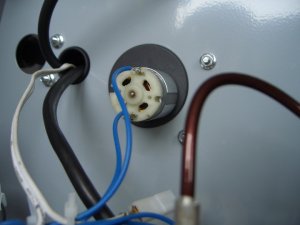

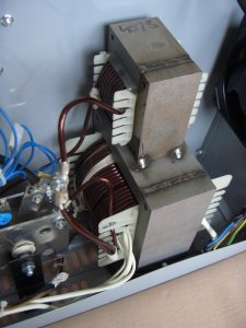

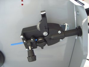

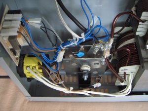

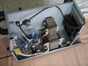

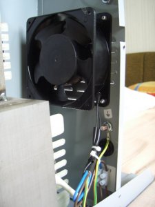

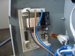

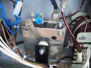

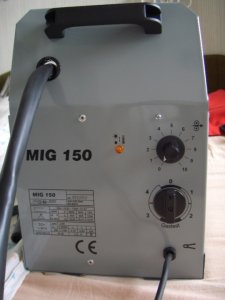

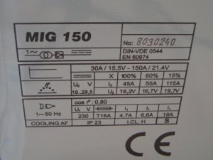

Iskravar mig 150
tu je hneď po doručení...

Nahodou tieto motory maju dosť vysoky výkon.Daju sa ešte najsť aj v aku vrtačkach,alebo v tych kompresoroch na 12V k autu.

Náhodou mě se dost líbí. Ten motorek je normální - prostě to stačí. Buď spíš rád, že sekundární vinutí trafa a tlumivky máš taky v mědi a ne v hliníku... za ty prachy je to krása!!! To bylo něco jako stavebnice? Jen by mě zajímalo, jestli to těch 150A opravdu dá... to vaříš drátem o,6 nebo 0,8mm?

Nechci se s tebou hádat ale sekundár je jednoznačně z hliníku pokud ještě poznávám barvy... no a pokud vemu "zatěžovatel 15% 115A" nic moc při tom aktivním(nuceným) chlazení. Ale už se s tím dá něco dělat oproti tomu co bylo v článku co dneska vyšel big_smile.

Polaritu možeš vymeniť, vymeň silové prívody(červené šípky) ale nemen tie modré kábliky, to je napájanie motorčeka
http://www.svarforum.cz/forum/uploads/thumbs/107_259_cimg9724.jpg
Je to v pohode mašinka, trafák je celohliníkový, podla mna, aj tlmivka, prepínač www.giovenzana.com,  usmerňovač www.scomes.it, motorček štandard.
"optional" znamená volitelná súčasť, čiže ešte by si mal zacvakať keď to tam chceš mať ten prepólovací kontakt

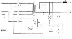

Tak manuál od sqada jsem dostal. Udělal jsem z toho jediný soubor PDF. Má to sice 4 mega, ale ty původní naskenované obrázky měly dohromady více jak 12 mega. Takže stahovat můžete tady: iskravar150a170.pdf
Jen pro úplnost přikládám samostatné schéma (je součástí manuálu):

sqad/admin dakujem za manual. chcem sa este spytat k tej scheme. su dostacujuce 2 diody na usmernenie?... obycajne byva usmernovac ako mostik teda styri diody... moc sa v elektronike nevyznam, poznam nejake principy, malo a preto sa na toto pytam. inak ta 170ka je totozna s 150kou (okrem prudu), dokonca aj nahradne diely su identicke...

Jo, ten dvojitý jednocestný usměrňovač mne taky překvapil. Z hlediska tvaru výstupního usměrněného napětí je toto usměrnění rovnocenné s klasickým Graetzovým můstkem. Nevýhodou je stejnosměrné sycení trafa. V tomto případě totiž protéká vinutím transformátoru stejnosměrný proud. Ten sytí jádro a zvyšuje ztráty transformátoru. Další nevýhodou je potřeba dvou sekundárních vinutí transformátoru. Ale je na výrobci, co se mu zdálo levnější na výrobu. Jestli dvojitý sekundár, nebo můstkový usměrňovač. Ovšem v tomto případě bych se toho nebál. Svařovat to bude smile

Admin: Omyl, stejnosmerne sycene jadro tr. neni. Proud tece sekundarem preci v obou pulvlnach. Pokazde ale jinym vinutim. Takze jsou vetsi naroky na dimenzovani vinuti na strane trafa (vetsi ztraty v medi). Naopak na strane usmernovace jsou vykonove ztraty polovicni. Diody jsou sice namahany dvojnasobnym zavernym napetim, ale v dnesni s timto parametrem nemaji diody problem.
Z meho pohledu je tato koncepce lepsi hlavne pro mala napeti.

OK, takze je to v pohode. dik za vysvetlenie...

súhlasím s pkod: je to klasické dvojcestné usmernenie, povedal by som že kvalitnejšie, a práve že niekedy aj drahšie riešenie ako graetz - jedinú podstatnú nevýhodu vidím v dvojnásobnom počte závitov na sekundári.
Graetzov mostík dvojnásobný počet závitov trafa ,,nepotrebuje" ale zasa má nevýhody vo vyššom úbytku napätia na usmerňovači, pretože pri každej polvlne usmerňujú dve diódy zaradené sériovo, a taktiež jeho veľká nevýhoda je v tom že je nesymetrický - v tom zapojení zváračky sa to neprejaví, ale poznajú to hlavne konštruktéri elektrónkových zosilňovačov ktorí majú neraz problém s ,,odbrumením" zosilňovača - u dvojcestného usmerňovača sa jednoducho ukostrí stred vinutia a je po probléme...

Áááá jo. Už to vidím. Já se na to pořád díval jako na dva separátní jednocestné usměrňovače.  Tady opravdu stejnosměrné sycení jádra nehrozí, když jsou obě sek. vinutí na stejném jádře. Byl jsem moc rychlej a člověk se někdy "vyškolí" a na primitivním zapojení. Mám raději můstky smile Omlouvám za mystifikaci, zejména 780662.
