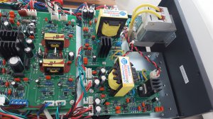

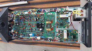

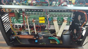

Zdravim,
po precteni tohoto vlakna jsem se rozmyslel pro koupi Tusona Pegasus 160, zejmena se mi libila konstrukce. Vcera mi masina dorazila a po kratke zkousce funkcnosti, mimochodem slape velmi pekne, jsem shodil zadni kryt a zjistil, ze ejhle mam revidovanou verzi, vzadu jsou 4 male ventilatory, dale buzeni jiz neni trafem. Vlozim fotky pro porovnani. Deska nese oznaceni r2015. Nastavení proudu zobrazuje bez zateze, tedy v klidovem stavu.
Co myslite? Byla revize ke snizeni nakladu nebo vylepseni vlastnosti?

http://www.svarforum.cz/forum/uploads/thumbs/8015_20170820_135840.jpg
http://www.svarforum.cz/forum/uploads/thumbs/8015_20170820_135904.jpg
http://www.svarforum.cz/forum/uploads/thumbs/8015_20170820_135911.jpg

YCY: nejspíš tě zklamu - v dnešní době aktualizace většinou znamená snížení výrobní ceny na úkor kvality. Nebo se něco vylepší, ale něco jiného ubere...

YCY : Jak píše Rellik může to být horší ale nemusí...záleží na kvalitě součástek a zda nejsou poddimenzované. Pokud datový konektor na hořák máš vícepólový než-li jen dvojpól (lze tedy využít dálkovou regulaci) máš tím pádem velké plus (já si jí ta musel dodělat, protože na hliník je to důležité). Ty 4ks plastových ventilátorů je ale katastrofa. Kdyby to byly aspoň Sunon v hliníku (ale ty se asi v 80ce nedělají...nevím). A asi nebudou mít takový průtok aby se mašina nepřehřívala. Navíc moc se nepáraly se vzdáleností ventilátorů od plechu - mezera takže bude nasávat falešný vzduch z vnitřku skříně. Líí se mi , že ti ukazuje hodnotu proudu mimo zátěž. Mohl bys mi vyfotit pajšl i z druhé strany a nejlépe trochu detailněji (rád bych viděl jaký je tam rozdíl oproti mé včetně detailů desek z pravé strany, kterou jsi nevyfotil) ?
Jinak uvidíš až  časem jestli budeš spokojený. Jáí jsem ale na časté přenášení to není je dost těžká ale hádám, že tvá je o dobré kilo lehčí. Tato má výhodu, že ti pojede i na 10A jističi do hodnoty asi 110A (záleží samozřejmě i na samotné elektroinstalaci v daném domě).
