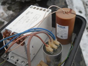

myslíš takovou? pro mě bezcený krám, věnuji za odvoz smile
http://www.svarforum.cz/forum/uploads/thumbs/1168_tlumivka_400w_005.jpg

Jestli má 400 tak jo, přesně takovou :-D Ale z jihu čech je k vám daleko. Co pošta a nějaká odměna? :-)
