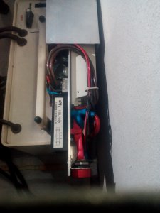

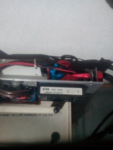

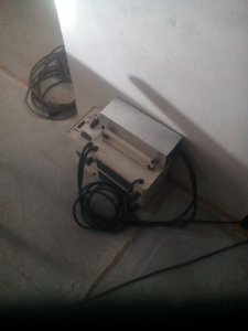

#41 29-12-2014 21:53:50
Maraton
Registrovaný: 29-12-2014
Re: Napad - usmernovaci mustek z 3fazovych usmenovacu
Nevím jak je to s velkými proudy, začal jsem vařit s 3F čínským můstkem jekly, trápím ho jen 100 Ampérama a ani se nezahřívá, ventilátor není třeba. Já zatím skanduji: Ať žije Čína, sláva všem lamám. Zapojení s kondíky a tlumivkou je inspirováno Svarfórem.
