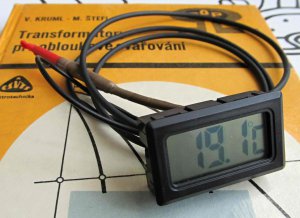

LCD panelovy teplomer se senzorem na kabelu a za 66Kc. Nekupte to...
1.5" LCD Digital Indoor / Outdoor Thermometer - Black (2 x LR44)

http://www.svarforum.cz/forum/uploads/thumbs/1783_teplo.jpg
Ty odkazy na ty "krásné levné" moduly bych vymazal, já pak vymažu svůj OT příspěvek. I já blbec jsem zapomněl na úsloví, že chytré dítě se spálí jen dvakrát a loni jsem koupil 3 uvedené moduly teploměru. Ten nejlepší ukazoval při teplotě -3°C pěkných +2°C, v mrazničce, kde prokazatelně mám změřeno -21°C ukazoval -13°C. Přesný byl jen okolo +20°C. Chtěl jsem ho na měření venkovní teploty do Feldy, chtěl ho i syn, zůstala mně bohužel jen díra v panelu - tohle jsem opravdu nečekal. Jeden nejel vůbec. A nebo mám jen takovou smůlu.
