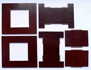

Pokud se udělá přesně, nic se nelepí, je to skoro jako ježek v kleci.
http://www.svarforum.cz/forum/uploads/thumbs/3495_kostra_civky.jpg

Transformátor som skúšal. Strašne brumí, ale je o kvôli medzere medzi trafoplechmi. Keď som transfotmátor stiahol svierkou, tak brum o dosť klesol. Potom ho bolo počuť o dosť menej ale to bolo asi z časti transformátora ktorý nebol stiahnutý svierkou a trošku brumu tam bolo asi aj z primárneho vinutia. Poradili by ste mi čím mám transformátor stiahnuť k sebe a ako ho mám stiahnuť najlepšie aby brum čo najviac klesol ? Alebo som ešte rozmýšľal že by som natrel trafoplechy farbou ktorá by pozatekala cez plechy a brum by možno poklesol. Ďakujem za pomoc.

Medzi plechy a cievky treba vložiť izolačný materiál napr.pertinax a vyklinovať ho,aby sa vinutie nemohlo chvieť atým sa odstráni aj drnčanie plechov.
