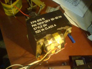

Tu je fotka toho nerozobratého trafa: http://www.svarforum.cz/forum/uploads/thumbs/4661_1394653071587.jpg
url=http://www.svarforum.cz/forum/zobrobr.php?image=./uploads/4661_1394653085547.jpg]
http://www.svarforum.cz/forum/uploads/thumbs/4661_1394653085547.jpg[/url]

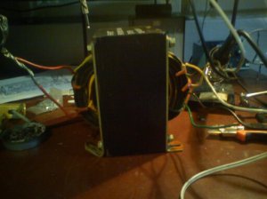

Tak som navinul aj s kamarátmi primárne vinutie na 230V aj zo 6 odbočkami. tu sú fotky. http://svarforum.cz/forum/uploads/thumbs/4661_1395683590255.jpg
a ešte jedna fotka polky transformátora aj s prepínačom odbočiek
http://svarforum.cz/forum/uploads/thumbs/4661_1395683614757.jpg
