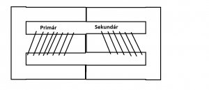

Zdravím, vyzerá to tak že sa mi tam nevôjdu všetky vinutia. Keďže aby som dosiahol väčšie jadro tak chcem 2 jadrá spojiť do kopy ale napadlo ma že vezmem všetky E plechy z jendého transformátora a dám ich na kôpku a aj z druhého trafa vezmem plechy a dám ich na kôpku potom by som  na jedny plechy navinul na stredný stĺpik primár a na stredný stĺpik z druhého trafa sekundár. Plechy by som potom zobral a spojil ich tak ako je to na obrázku. Išlo by to ?
http://www.svarforum.cz/forum/uploads/thumbs/4661_navrh_trafa.png

Re: Stavba Mig/Mag transformátora
Takže to neni až taký dobrý nápad ? vinutie by sa tam parádne vošlo a aj na sekundár by som mohol dať nejaký hrubší drôt.

Ja tiež len plecharinu prípadne niečo hrubšie, ale na také veci mám MMA trafo. Takže teraz to vyzerá tak že najpravdepodobnejšie urobím to trafo tak ako na tom obrázku.

JanoL napsal(a):
Úplně tak dobrý nápad to není, protože u Vašeho návrhu je primár magneticky dost mizerně svázán se sekundárem, při zatížení sekundáru začnout jít magnetické siločáry cestou menšího odporu (viz obrázek) a bude klesat sekundární napětí (=výstupní napětí bude měkké).
Omlouvám se za ošklivou malůvku, ale měl jsem po ruce jen inženýrský CAD program "malování" :-)
http://svarforum.cz/forum/uploads/thumbs/4279_4661_navrh_trafa.png

Tak to není. Siločáry budou procházet jádrem. Jak je to nakresleno, by musel být vložen megnetický bočník, pak by to bylo normální MMA svářecí trafo. Ale asi bude porušena vazba mezi prim a sek, vinutími vlivem nedostatečně přesné dosedací plochy trafo bude mít větší rozptyl a tedy měkkčí. Z tohoto důvodu to nepovažuji za úplně vhodné.

A co tak jednu polovinu těch plechů zkrátit o cca 5-10mm a pak to skládat "nastřídačku" ?? Trochu místa by to sebralo, ale zase by tam nebyla mezera jak u tlumivky. (Není to teda nic moc práce, ten křemík pěkně tupí nůžky.)

Spektrista to trefil , famater je vedle , nemá potuchy o magnetickém odporu no a Jarda je nejblíže dobrému náhradnímu řešení , ale já bych doporučil alespoň 15mm .

Je to tak, ako píšu spectrista a bobobo. Ak sú tie jadra náhodou znitované a k tomu konce presne zabrúsené, tak by bolo ešte riešenie navinúť primár a sekundár na seba.

Zkrátit 1/2 plechů řešení je, ale ty plechy nenastříhá, budou zkroucené, ať se bude snažit jak chce. Jedině snad nějaký přípravek, třeba i ze dřeva a řezat je po několika naráz tenkou flexou a otřepy pak zabrousit. Zkrátil bych je minimálně o těch 15 mm, možná i o víc.
Kostřičku skládanou z 2 mm sklotextitu, obě vinutí po celé výšce jádra, na sebe.

To bobobo: snad nechcete tvrdit, že vzduchová mezery mezi sloupky E jádra budou mít menší magnetický odpor, než dvě malé mezery vzniklé nepřesností a druhá polovina E.To by musela být opravdu ta jádra hodně hodně nepřesně sestavená nebo mezi ně vložena mezera.  Nebo chcete tvrdit, že ta druhá polovina jádra je tam zbytečná? Co navrhuje Jarda V je řešení, ale kdo stříhal trafo plechy a zkusil je sestavit, tak by se do toho asi nepustil.
Já je stříhal (ne EI, ale UI), je to tak 18-20 let, proto vím, že se to dá a že to pěkně tupí nůžky. Je to o tom, že stříhám tak, aby se zkroutil ten "odpad" a výrobek zůstal "rovný", nůžky se musí několikrát brousit. Pravda je, že opravdu nevím, jestli bych se do toho dnes pustil znovu.(Ale to může být i věkem - pohodlností.) Jo, a tehdy stála svářečka MMA- znojemská JS-90 cca jeden a půl mojí výplaty. big_smile big_smile
