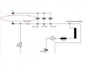

http://www.svarforum.cz/forum/uploads/thumbs/3495_hf01.jpg
Při zapálení na jiskřišti dojde k vybití C7, C6, C1 a proud teče přes svorky J1  J2 do primáru trafa.
V tom okruhu je potřeba dosáhnout dostatečně velký proud. Na ten proud nemají vliv ty dva odpory 150k. Ty omezují proud přes diody a určují rychlost nabíjení C7, C6, C1, tedy opakovací frekvenci zapalování. K prodloužení životnosti C7 –C1 někdo dává do vyznačeného  obvodu odpor do 10 ohm, 5k ve svíčce je už moc. Tvar jiskřiště má vliv na velikost napětí, při kterém se zapálí oblouk.

Možná to někomu připadá jako jednoduchý obvod, ale není tomu tak docela, protože v podstatě jde o laděné obvody a tady je dobré se držet provedení od autora. Jsou zde 3 frekvence.
1. je frekvence 1. trafa, s tou se pracuje ještě v násobiči.
2. frekvence (NF) je závislá na výkonu napájecího zdroje (napětí i proud, frekvence) včetně násobiče (rozhoduje i počet stupňů - více stupnů způsobí změknutí zdroje, velikosti kapacit) a jeho proudového omezení např v tomto případě ty 2x 150k, dále na velikosti kapacity ve vybíjecím obvodu, tady C7, C6, C1 a taky na napětí při kterém zapálí jiskřiště (to je závislé nejen na mezeře, ale i tvaru a teplotě jiskřiště a vlhkosti a tlaku vzduchu).
3. frekvence (HF) je daná kapacitou ve vybíjecím obvodu a indukčností primáru 2. trafa + parazitní vlastnosti. Zde by mělo dojít při výboji k tlumené sinusovce. Pokud se do toho obvodu přidá odpor, způsobí to nežádoucí úbytek napětí, sníží to proud, tím se sníží i rychlost změny proudu (výstupní napětí je závislé na dI/dt). V době sepnutí neteče indukčností primáru žádný proud, teče pouze parazitní kapacitou. Krom toho příliš velký odpor zatlumí ten rezonanční obvod a místo tlumené sinusovky bude pouze jeden pulz. Sníží  proud  primárem trafa tedy i na sekudnáru bude měkčí napětí  a je nutno počítat, že svářecí kabel k elektrodě má nějakou kapacitu proti zemi. Proud touto kapacitou zatíží HF trafo a napětí na elektrodě se sníží.
Čím větší je kapacita C7, C6, C1 a indukčnost primáru, tím je nižší frekvence tlumené sinusovky, při velké indukčnosti primáru, proud primárem roste pomaleji a je malé dI/dt. Pokud je malá kapacita C7,C6, C1 je moc malý náboj a začnou se více uplatňovat parazitní kapacity.

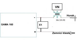

Tak jsem se zase dostal k projektu tig ... a mam obavu o svarecku .. obvod HF krasne blejska ... desku ochran E1 z tigu 30 jsem taky provizorne zapojil .. zkusil na starem PC zdroji co jsem mel na rezani polystyrenu 12V vystup zapojit jako svarecku... no a dokud jsem se neodtknul tak zdroj sel i s bleskanim a samozrejme k oblouku na vzduchu nedoslo (mel jsem za to ze kdyz ma 10A vystup + ochranny co pri pretizeni zdroj na 2-3 minuty vyradi tak je to v pohode)... po nahodnem dotyku je zdroj bohuzel v kremikovem nebi (ani vymena pojistky nepomohla) zdroj je totalne mrtvy a pri nove pojistce tato je opet prepalena + zdroj vyhodi jistic ... netusim zda se tohle nestane i svarecce po zapaleni oblouku nebo pri nahodnem dotyku behem zapalovani (tedy vysoke napeti + dotyk ...)... podle me uz jsem se parkrat v minulosti dotknul do zkratu pri rezani polystyrenu a nikdy se nic nestalo ... na 100% to ale nevim a ted uz je pozde zjistovat jestli zdroj neznici zkrat bez zapnuteho HF zapalovani ... TEdy otazka je zda to ze bez dotyku to fungovalo a zdroj neznicen = funguje to a bezproblemu to muzu pouzit na svarecku ktere prece taky nevadi kdyz se dotknu pac ma antistick a taky neshori, nebo je to podezrele a jeste by to chtelo poladit schema co pouzivam....
Obavam se totiz jestli nedojde ke katastrofe jiz po zapaleni oblouku ... i kdyz bych si daval bacha na ten dotyk ...
