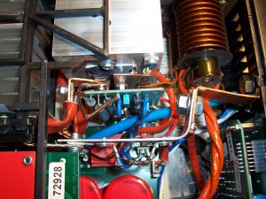

MiraGSX - je to bleskoistka na 1000 V.Namiesto nej mozes zapojit tyristor s diakom(odpormi si nastavis,kedy ma zopnut)

Dalibor: Jako jiskriste se mi velmi osvedcila stara svicka z auta se zvetsenou elektrodovou vzdalenosti. Preci jen ma za sebou uz aspon 100let vyvoje, hlavne je to uz hotovy jiskriste, snese hodne. Doporucuju si na ni ale na soustruhu vytocit domecek, pri provozu dela straslivej randal, sviti v UV a smrdi ozonem. Ale nedoporucuju indukovani HF primo do vinuti sv. trafa, lepsi je si navinout vazebni trafo na feritu z VN trafa z telky. Primar 2-3 zavity, sekundar dostatecne tlustym dratem s poradnou izolaci (kus svareciho kabelu je idealni, dobre se to s nim mota), zavitu co se vejde (10 staci, 16 je optimalni, pres 20 je moc). Kondik staci i par nF, ale aspon na 8-10kV a kvalitni, jinak dlouho nevydrzi.
To sv. trafo jeste zablokovat kondikem 10-20 uF ze zarivky, aby tam to HF nelezlo a nehrozilo prurazem izolace, dobry je to zablokovat i proti zemi... (na hlinik je ale dobry k tem kondikum dat seriove odpor cca 5ohmu, predejde se tak pri zapaleni vyboje kapacitnimu vyboji, kterej muze na zacatku do toho vypalit nehezkej cernej flek)

Takze detaily k tomu feritovymu trafu: Jadro ziskame ze stary telky. V CB televizich je dost velky UU jadro, ale material feritu nic moc. Uplne uzasny jadro je k mani v hodne starejch barevnejch, je veliky a material feritu je uz kvalitni. V modernich telkach a monitorech probehla miniaturizace IHVT, jadro je sice dost maly, ale material feritu je velmi kvalitni, i to se da pouzit. Pozor ferit je trochu vodivej! Takze to chce nejdriv rozmontovat, odstranit puvodni vinuti a zase smontovat, slozit bez mezery. TIP: nejde-li to rozebrat po dobrym, zasadne do jadra nemlatit, je krehky. Dejte to do hrnce s vodou a 10 min varit, vetsinou povoli:-)) Nejdriv jadro omotat izolaci, nejlip velmi odolnou lepici paskou z kaptonu, ale poslouzi i PET, papir, nebo co dum da - levna hneda lepici paska v nekolika vrstvach je taky OK. Pak navinout sekundar, jelikoz je zavitu tak 10 - 15, nejjednodussi je to provlekat, netreba vyrabet kostricku. Kabel nejlepe svareci lanko s izolaci tlustou vic nez 1mm, plnej prurez elektroinstalacniho dratu z nejakyho silovyho kabelu je taky good, ale je stim trochu boj to vinout. Nakonec na vrch navinout primar, nejlip 2 - 3 zavity. Na prumeru vodice moc nezalezi, snes by to i zvonkac, ale zase ta izolace je dulezita, dobre je ten drat jeste protahnout jednou, nebo i dvema buzirkama. Pozor, je nutno to navinout na stejnym sloupku jako sekundar na tom druhym je velkej rozptyl a tedy ztraty!
Zapojeni je jednoduchy: uzemnime jeden konec primaru, obal svicky a jeden pol zdroje VN. Druhej konec primaru prijde na kondik. Druhej vyvod kondiku dame na stredni elektrodu svicky a druhej pol VN... a jiskrime, jen bacha aby to cloveka nekoplo.

dotaz na soda - tema hodne starejma btv myslys tesla color nebo fatra color s pl500 a pl509 v horizontu a vn ,nebo tv rady c416? tady to je to z DC alfinu
http://www.svarforum.cz/forum/uploads/thumbs/437_trafo_tig_alfa_150.jpg
