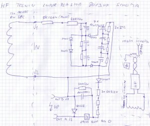

Pro squad: schéma toho HF z našeho BauTiga už jsem po usilovném hledání našel. Je to ale kreslený od ruky a je to příšerný (naštěstí jsem to nekreslil já smile ). Zítra naskenuji a vystavím, jo?
#21 13-06-2008 15:58:57
admin
Administrator
Registrovaný: 07-06-2006
Příspěvky: 1171
Re: úprava zváračky na TIG/WIG
Tak tady to je:
http://www.svarforum.cz/forum/uploads/thumbs/2_hf_telwin1.jpg
Doufám, že to je dobře. Raději to zkontrolujte.
Je to HF zapalovací jednotka z plasmové řezačky TELWIN SUPERPLASMA 80/3HF. Obrázek osazené desky je v tom článku u BaubauTIGu.

ked to spravim podla tej schemi  bude sa s tym dat zvarat hlinik?  a ten vistup  HF  to ma byt napojene  priamo na tig horak?

HF jsme indukovali do svařovacího obvodu tak, že jsme na sekundár svářecího trafa namotali asi 10 závitů licny 0,75mm2 a připojili k výstupu ionizátoru. Svařovali jsme s tím hliník. Více v původním článku.
Ale jak, je tady na fóru již někde diskutováno, není to ideální řešení.

v invertoru alfin150 tigHF je to podobne ,jako s tim nasobicem. jenomze misto nasobice je tam sitovy impuzacek ,a misto jiskriste tyristor.  vazebni trafo je s feritovym jadrem ,primar 1z a sek. asi 20z.
mel sem za to ,ze pri vybiti kapacity 100n/1500 do zavitu na trafu vzniknou tlumeny HF kmity. s tema 10z na sit. trafu si to nedokazu predstavit.
