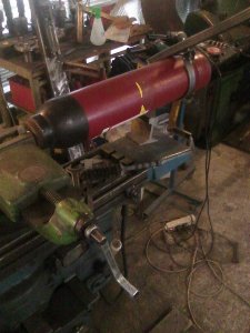

Ventil povoľujem spôsobom ako je na fotke. Mimochodom neviete ako vyzerá originál klúč na to? Z jednej strany je na ventile závit a z druhej pretlaková membrána. Obyčajným kľúčom sa len poškodí jedno či druhé.
http://www.svarforum.cz/forum/uploads/thumbs/5867_photo0684.jpg

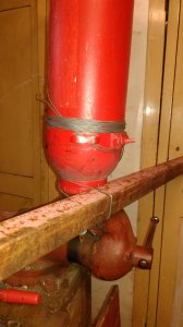

To Robi G - to máš vymakaný. Já jsem se nechal inspirovat zde na foru a použil ocelové lanko a svěrák, jak jinak. Páka by stačila v mém případě metrová, tak jsem jí vzal za oba konce jako vratidlo a závit krásně povolil. Díky alll, použil jsem běžnou teflonovou pásku a těsní to. Příště bych jí tam namotal ještě víc i přes to, že ted závit vyrýsovával jen lehké vlnky. Utahoval jsem co to dalo, tedy až do přetržení lanka. Příště by to chtělo kulatou trubku na páku, aby se lanko namáhalo rovnoměrně a né na hraně.
Test těsnosti jsem udělal lehkým napuštěním CO2 do lahve tak, aby tam byl stejný tlak jako u plné lahve a pak štětečkoval jarovou vodou. Možná se někomu hodí vědět, že u pračky je na napouštění vody hadice s koncovkama které pasují na šroubení bomby. Jen jsou plastové.
Je normální, že při otevřeném ventilu na flašce někdy uchází CO2 kolem hřídelky od ventilu? Při hašení by to nevadilo, ale takhle by stačilo nechat flašku otevřenou při uzavřeném ventilu ve svářečce a po nějaké době by byl plyn pryč.
No a ještě fotka jak jsem povoloval:
http://www.svarforum.cz/forum/uploads/thumbs/5816_img_341.jpg

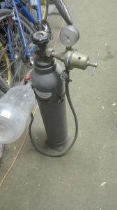

otazka, co z tohoto mozem pouzit ? robili sme doma sodu asi 10rokov dozadu, je to od hastexu ...

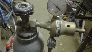

prave zhanam flasu na co2 a tuto som nasiel v garazi
http://www.svarforum.cz/forum/uploads/thumbs/7405_img_20170105_175632.jpg
je tam este trubka?a co redukcny,novy?
#19 05-01-2017 21:58:45
Mikky
Registrovaný: 19-01-2016
Příspěvky: 14
Re: Úprava a plnění hasičáku CO2 pro účely svařování MAG
Tak trubka by tam teoreticky byť nemala, a ten redukčny ventil je v pohode akurát prietok budeš nastavovať od oka,alebo si dokúpiť iba trubicovy prietokomer

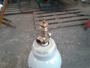

Dnes som menil tesnenie hriadelky ventilu CO2. Je tam "O" krúžok 10x14x2 a dá sa to vymeniť aj pri plnej fľaši.
http://www.svarforum.cz/forum/uploads/thumbs/5867_20170131_100013.jpg

Toto na jednej flasi aj mne treba menit  lebo mi tadial unika len ja som uz chcel dat cely novy  ventil ale ked sa to da pekne takto vymenit tak si ma potesil smile  Dakujem. Idem to tiez vymenit smile
