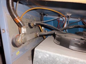

ještě mě napadla jedna věc na starém hořáku byl silový kabel s vodním chlazením na jednom šroubu, na novém hořáku mám ale chlazení na stejném šroubu ale silový kabel je samotný je to ten bajonet na kabel k MMA, tak se podívu dovnitř jak je to tam zapojené.

tak je to propojené.

Pokud svářečka zjistí, že není průtok chladící kapaliny, omezí proud, alespoň tak to bývá. Hledal bych jestli to chlazení skutečně funguje.

vody je po víčko, ale něco se změnilo. Mám ji na trošku šikmé podlaze a vyrovnal jsem ji a začalo to hřát a na 400A se propálila skrz 2mm dírka a elektroda už svítila a sem tam sem přidal drát a dělala se housenka sice divná ale už se dělá. Tak se uvidí co bude dál. Jen nevim jestli jde naštelovat HF start na víc nebo mín výkonu když se přiblížím tak přeskakuje jistkra ale nechce se zapálit oblouk a musím se dotknout, ale hned se pustím a žhaví to.
