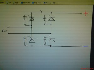

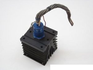

Prosím o radu.Potrebujem spraviť výkonný usmerňovač 12V 200A a mám k dispozícii 4ks tyristory ČKD 250/1000.Niekde som tu čítal že tyristor sa dá použiť aj ako dioda v zapojení s odporom na G. Bude mi fungovať takýto mostík? Rozumiem tomu správne? Ďakujem.

ano da sa to len tyristor potrebuje nejake napetie na G aby sa zapol, to ziskate pripojenim G na anodu tyritora (tušim je na to zavite) cez rezistor priblizne 100R a diodu 1N4001-7 katodou ku G smile

Bude fungovať usmerňovač ako je na obrázku? Tyristory namiesto diód?

Rezistor 10 Ohm a diodu 1N4001-7 (pro tyristory ČKD 250A)

nebude 10R trocha moc? ked odpocitame ubytok diody a prechodu G-k tyristora mam cca 10V a to nam vtlaci 1A do G, mne pri 100R spolahlivo chytali smile

Ano fungovat bude . Jak by mohlo téci do G 1A ??? Tyristor bude přece dávno sepnutý . smile Na tomto můstku budou trochu větší ztráty než na diodovém , ten úsek , než tyr sepne , bude chybět . Při 12V to může být problém .

No a jedná se opravdu o tyristory?zkoušel jste je proměřit?nefungují nahodou(neusměrňují ) i bez připojení napětí na třetí kontakt?

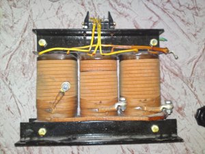

Mám trafo 3x15V 3000VA a chcem robiť štartovací zdroj na traktor.

#19 30-01-2014 18:09:56
Sender
Registrovaný: 21-04-2008
Příspěvky: 700
Re: Usmerňovač z tyristorov
rioff napsal(a):
To je 3f trafo,nebo tři sekundární  vinutí ? 3000VA je tak na auto,nebo to brát jako pomocnej startovací zdroj.Pokud bude baterka totálně KO,tak nevím nevím.Pro 15V st bych rozhodně volil diody kvůli úbytku napětí (pokud bych to trafo chtěl použít za každou cenu).

#20 30-01-2014 18:32:08
rioff
Registrovaný: 27-07-2010
Příspěvky: 33
Vstup 3x380V výstup 3x15V.
http://www.svarforum.cz/forum/uploads/thumbs/2160_dsc07957.jpg

#22 30-01-2014 19:42:28
Edison
Registrovaný: 02-02-2010
Příspěvky: 582
tak to potrebujete 6 diod alebo spominanych tyristorov, trafo ako vidim zapojene do hviezdy, stred nevyuzijete, ku kazdej vyvedenej faze pripojite dve diody, jednu anadou, druhu katodou, nakoniec vam ostanu 3 volne katody (laná) a tri volne anody (závity) tie spojite a mate to smile

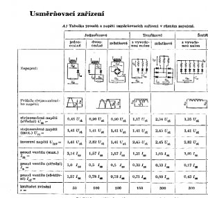

Pozor! Je treba si uvedomiť, aké druhy  3 ~ usmerňovačov aké výstupné napätia poskytnú. Ten 6 diódový dodá cca 2x vyššie napätie ako pri napr. jednocestnom zapojení.

Ale nedodá . No a jsme tam , kde bych tě odbyl v prvním příspěvku krátkou větou , zde jdou použít jen diody a tečka . Zde nejde tak jednoduché zapojení , jako máš v úvodu , použít . Edisonův odkaz ukazuje vše a potvrzuje známou pravdu , že tazatelé jsou líní a nepodívají se do dřívějších příspěvků .

Netvrdím, že v tomto prípade nie je treba vyššie napätie, nakoľko trafo dáva len 15 V. Chcel som len upozorniť, že rôzne zapojenia usmerňovačov dávajú rôzne napätia.
