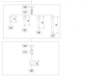

Tarzane, na 17 se dají dát malé keramiky, jen je potřeba dát jiný domeček, kleštiny a izolační kroužek.  Jsou i čočky. Já mám od Binzel a něco od Migatroniku.

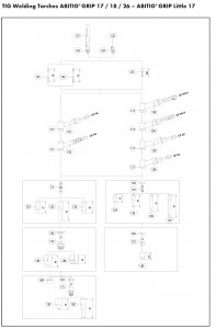

tady se nato podívej:
http://www.svarforum.cz/forum/uploads/thumbs/3584_abitig_17.png
#129 06-02-2017 18:04:12
Příspěvky: 4955
Re: Vodou chlazený hořák
je to moc malé tak jsem zkusil vybrat jen tu část, pro malé keramiky.
http://www.svarforum.cz/forum/uploads/thumbs/3584_abitig_17_detail.png

Famater dik, ale to by som asi musel zas kupit sadu noch kleštin a domčekov, ale to by stalo za to si myslim. da sa to bežne kupit? aspon keramika by sa dala použit čo mam z 20-tky

Já to kupuji u Choboly v HK. Tady je link na katalog náhradních dílů. Tam se dají najít i katalogová čísla.
http://www.binzel-abicor.com/CZ/cze/ser … rts-lists/
