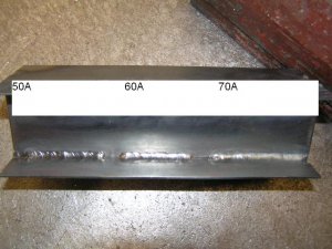

http://www.svarforum.cz/forum/uploads/thumbs/5037_kout_dol.jpg
Koutový svar vodorovný. Pohled zespoda... docela devastace i při 50A

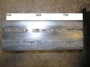

Re: Koutový svar TIGem
http://www.svarforum.cz/forum/uploads/thumbs/5037_kout_hor.jpg
Koutový svar vodorovný. Pohled zhora...

#32 26-11-2013 13:19:44
Příspěvky: 4680
Jste při svařování moc daleko od stojiny. Asi o 0,5 mm ke stojině blíž. Dávejte méně drátu a postupujte malinko rychleji. Je mnohem důležitější vnitřek sváru než jeho konečný vzhled. 50 A je evidentně pro vaši ruku málo, 70A trošičku moc. Dal bych něco mezi 60 a 70 A a ono to půjde. Teď se snažte aby byla co nejméně natavená spodní strana pásnice - tedy rychleji dopředu.
#33 26-11-2013 21:28:30
cepicka
Registrovaný: 04-09-2013
Příspěvky: 16
Zítra vyzkouším....díky!

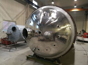

#48 05-09-2018 07:48:15
tarzan
Místo: Makov na Slovensku
Registrovaný: 20-06-2015
Příspěvky: 527
A ked už mame ten kutovy zvar tigom hotovy a požiadavka aby bol vybruseny až do lesku ako to brusite?
je tam dost problem sa dostat bruskou do toho kuta...
ake brusky a kotuče použivate, aby to išlo celkom rychlo a pekne?
už sa mi to celkom podarilo ale nie som velmi spokojny s časom čo to zaberie...

#49 05-09-2018 08:30:13
U nas to chalani vacsinou vyberaju touto bruskou
https://www.hhw.cz/cz/Shop/Elektrické%2 … -_500_Watt
a samozrejme postupne  pasmi s roznou hrubostou, nakoniec lestiacou pastou
Vysledok podla poziadavok zakaznika - pre farmaciu takmer "zrkadlo"
