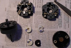

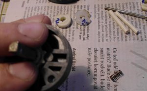

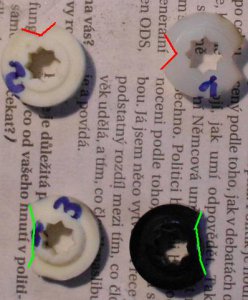

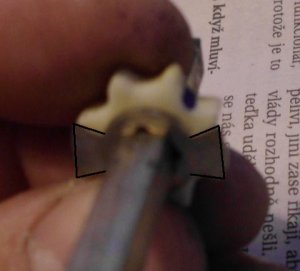

Úprava vačkového spínače pro softstart
Zdravím zdejší bastlíře . Jen pro vaši potěchu jsem se dal do popisu předělání vačkového přepínače pro potřebu softstartu . Pomocí nějakého měřáku si zjisti , při jaké poloze ovládacího knoflíku je který pár vývodů sepnut . Označ si polohu hřídele , nejlépe proti šipce na prvním výlisku u vybíhajícího hřidele . Opatrně odšroubuj stahovací šrouby vypínače . Odpadne ti spodní víčko . Z důvodu poztrácení dílů aretace se snaž při všech dalších operacích stlačovat jednotlivé segmenty k sobě . S celým blokem se jemně opři o hřídelku ze strany knoflíku a povystrč si ven konec hřídel se ségrovkou . Tu sundej . Pilníčkem opiluj otřepy okolí zápichu pro segerovku . Postupně opatrně stáhni segmenty dolů . Pozor na odskakující napružená "zdvihátka" . Po sundání pevné sekce demontuj vačky . Ještě před tím si označ tu plochu hřídelky pokračující od vstupu naproti té šipce . Tento bod si označ i číslem na vačky . Pro svářečky s dvěma dráty ze sítě vystačíš s 1 apůl sekcí -tři kontakty , pro komplet třífáz potřebuješ tři pakety . Z třeba 6-ti patráku uděláš i ten potřebný dvoupatrák pro KS . Nyní sundáš to víčko naproti hned ke knoflíku (pozor jsou v něm matky , které tam musíš , pokud během akce vypadnou , před konečnou montáží vložit ) .Místo toho víčka zakryj prostor prsty a pomalu postupně demontuj pružinky stavěcích prvků , potom vyber i ty . Nyní jsi se dostal k omezovacím dorazům . (Pokud byly již dříve u přepínače tři polohy , není třeba aretaci ani demontovat , jen opatrně položit , ještě lépe vrazit do igeliťáku , aby jsi se nestal účastníkem hry najdi mne .) Tyto dorazy nastav tak , aby měl přepínač právě tři možné polohy . Nyní se zamysli , jak máš položené vačky a jakým směrem se otáčí . Dvě vačky třeba v první sekci musí na první pootočení sepnout a zůstat sepnuté pro další pootočení . Vačky uprav odříznutím drátem pistolové páječky (já) , opiluj atd. , aby ozub zdvihátka zůstal u hřídelky a nezvedl se po dráhu obého přepnutí . Vačku musíš po tepelném oříznutí odhranit . No a sestava začíná sestavením aretačního zařízení . Do rohatky se vloží válečky (kuličky) a prostor se místo víčka přikryje prsty . Postupně se vloží pérka a to tak , že konce a začátky vinutí pružiny se natočí k bokům drážky pružinového prostoru . Tím se zabezpečí , že nemají pružinky tak velkou snahu vymezený prostor opustit .smile Po vložení všech elementů opatrně přiklop víčko a pro usnadnění další montáže otoč hřídelkou do polohy sepnutí všech segmentů . Nyní vložíš správně první dvě vačky a založíš první patro-kontaktní celek . Dbej na to , aby byly kontakty čepy dostrčeny ke dnu misky-patra a přiklop , následují další dvě vačky . Ty se nemusí upravovat . Vložíš jen tak , aby při této poloze přepínače byly kontakty (stačí jeden , druhý v patře může zůstat neobsazen) sepnuté . Namontuješ segrovku , hřídelku opatrně dotlačíš do patra na doraz , vložíš izolačky pro stahovací šrouby , přiklopíš dolním víčkem , stahovací šrouby mírně dotáhneš . Je vyděláno . Zapojíš např. dle vlákna http://www.svarforum.cz/forum/viewtopic.php?id=3312  .
