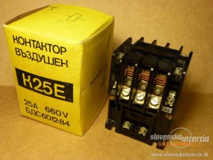

Keď sa môžem spýtať ako to tam mate urobené ale trafo a aký kondenzátor je tam použitý ? ... Či to mete iba len tak na objednávku. Ešte mam otazku na ten stykac aky by mal byt mohol by byt napr tento ? http://www.ampershop.sk/index.php?route … uct_id=516 alebo ten ? http://elektro.slovenskainzercia.sk/ele … osice-iii/

Najlepší je ten druhý bakelitový K25E, tie moderné nestoja za nič. Načo dávať vypínač zo softstarom ktorý je ukrutne drahý ked stykač je spolahlivý,lacný a miesta je v tej zváračke až,až ...
