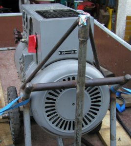

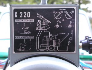

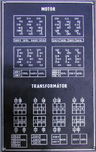

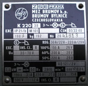

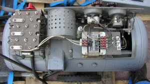

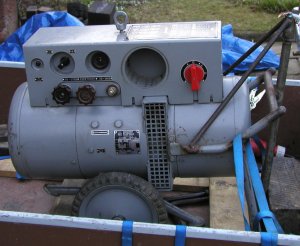

Zdar, motor triodyny K220 umoznuje provoz v nekolika rezimech napajeciho napeti.
Napr. [500V 50Hz, 440V 50Hz] nebo [250V 50Hz/ 300V 60Hz] atd. Je to videt na stitku zapojeni motoru a budiciho trafa.
http://www.svarforum.cz/forum/uploads/thumbs/394_triodyn_k220_-_stitek_03.jpg
Na dalsi fotce je mega-svorkovnice motoru (vlevo) http://www.svarforum.cz/forum/uploads/thumbs/394_triodyn_k220_-_svorkovnice_motoru_a_trafa.jpg , v prave casti jsou videt cokolady trafa (cervene). Pokuste se zkontrolovat spravnost zapojeni Vasi triodyny a dotazeni vsech sroubu elektrickeho vedeni. Ja mel nekolik svorek uvolnenych (to uz jste ale myslim prosel, ze). Podrobnejsi foto nyni nemam k dispozici, ale mohu casem dodat.
Prorazene vinuti bych neocekaval. Ale muzete informativne promerit, zda je odpor vsech trech vinuti stejny.
Kdyz jsem tu svou kupoval, chtel jsem ji nejprve vyzkouset (meli ji kvuli mne pripojenou). Chovala se divne, proud jako krava, neslo to ubrat. Elektroda 2.5mm sla do jasne cervene v cele sve delce! Motor s tim zapasil, obcas se temer zastavil. Netrapil jsem ho dlouho, ale stejne dostal zabrat. Zavada byla v tom, ze se svarecka tocila na opacnou stranu nez mela. Dynamo bylo prebuzene. Chci tim jen rici, ze ten motor prokazal znacnou odolnost v duelu s blbem. S rozbehem ale problem tehdy nebyl. Smer otaceni je videt na dalsim obrazku uprostred.
http://www.svarforum.cz/forum/uploads/thumbs/394_triodyn_k220_-_stitek_04_-_smer_otaceni.jpg
Urezane a zbastlene madlo je tady trochu matouci.
Jeste chci upozornit, ze rozbeh na Y trva (cca 10s). Je treba pockat, az se otacky ustali, pak teprve prepnout na D (v tom asi take nebude problem). A predpokladam, ze se Vam rotor toci pomerne lehce (lehky dobeh).
Takze bych to videl na nejaky ucpany elektricky prechod jedne z fazi. Zazil jsem, ze se el. motor choval podobne. Draty do prepinace byly namazany vazelinou a namontovany. A i kdyz byly radne utazeny, jeden spoj neprovadel.
A na zaver jeste dva stitky. http://www.svarforum.cz/forum/uploads/thumbs/394_triodyn_k220_-_stitek_01.jpg http://www.svarforum.cz/forum/uploads/thumbs/394_triodyn_k220_-_stitek_02.jpg
A celkovy pohled na triodynu pri prvni prohlidce po zakoupeni. http://www.svarforum.cz/forum/uploads/thumbs/394_triodyn_k220_-_prvni_servis_po_zakoupeni.jpg
Jouda37
