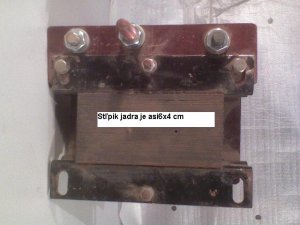

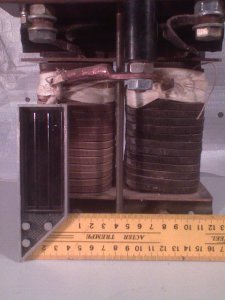

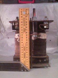

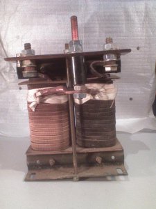

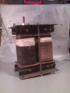

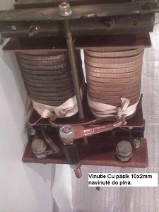

Pred časom som ubastlil túto tlmivku,ktorú som ale používal na MMA samodomo zváracom zdroji.Možno by bola vhodná aj na cóčko.Nemám ako vyskúšať,tak len ako prevtvoju inšpiráciu.

ta tlumivka bude použitelna i pro ceočko, ja sam jsem skoušel original tlumivku z ceočka k usmernovači samo domo k trafo svařečce rtb 2 svařelo slušně jen zapaleni elektrody bylo slabší stabilita oblouku vyborna..

Také děkuji členům hrmil a alll za fotky tlumivek, je to pro mě inspirace.
A nyní ještě prosím zpět k tématu tlumivka. Nemáte někdo fotky tlumivky případně bližší rozměry  jádra, průměr drátu, případně počty závitů? viz odkaz :http://www.gamasvar.cz/1975-trafa-a-tlumivky/25552-tlumivka-svareci-165a-1f-/

Drôt o priemere 3,15 mm je málo.Na obrázkoch ktorá som sem dal je napísané že je tl. navinutá pásikom Cu 2x10 mm.To je prierez skoro 3x väčší.Pri zváraní s prestávkami celkom slušne kúrila pri prietoku približne 90-100 A.
Pri prúdovej hustote 10A/mm2 s dobrým chladením sa v domácich podmienkach celkom slušne dá zvárať/osobná skúsenosť).
