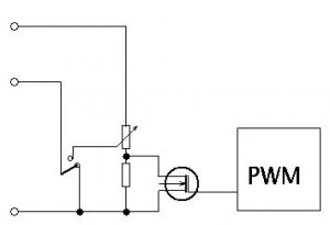

Co se týče otázky DwPetra . Copak tato svářečka nemá DO ? To se přímo bez zásahu do stroje nabízí . Vypnutí je ganzeinfach a regulace proudu taktéž .
http://www.svarforum.cz/forum/uploads/thumbs/1325_oizeni_wtu.jpg

Samozřejmě že svářečka regulaci na dálku nabízí, ale protože ovladač nemám, nikdy jsem tomu nevěnoval pozornost, a ani by mě nenapadlo přepínat bez ovladače.. To že po přepnutí do prázdna se mašina odstaví jsem neměl ani ponětí. Přitom stačilo věnovat pozornost schématu. Soustředil jsem se na jinou cestu, která se ukázala být chybná. Původně jsem nepředpokládal, že bych zasahoval do původní konstrukce, a jen bych ji doplnil.
To schéma mě přivádí na nové myšlenky..
Děkuji Vám oboum!
