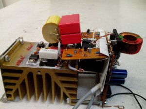

Tak jsem si stím zase hrál. Snížením odporu 47R je to ještě horší. Tak jsem okoukl podobné schemata. Měli tam 10V zenerku, nebo odpor 330R. Zenerka mi tam nešla, s 330R to bylo lepší, ale nebylo to ono.
Tak jsem celé buzení rozebral a tranzistory osadil s podložkami na společný chladič. Původně jsem se tomu chtěl vyhnout a mít každý tranzistor na solo chladiči. Ale když mi tranzistory ani nevlaží, tak jeden chladič stačí a délka vodičů se zkrátí na minimum. Taky jsem vrátil většinu změn ku původnímu schématu.
No není to zrovna krásné, jakási kupička součástek a drátu, ale víc už to k sobě opravdu nezmačkám.
http://www.svarforum.cz/forum/uploads/thumbs/2860_img_20150812_051749.jpg
Zítra to vyzkouším.

Pokud by hrozily větší vibrace, např delší cesta po okreskách nebo po dlážděné silnici, tak by to chtělo nějak mechanicky zpevnit. Z hlediska délky vodičů je už uděláno maximum, co v dané situaci šlo. Co je ten twist z páru bílých vodičů - to je buzení? A hnědých vodičů - to je výstup proudového trafa? Pokud ano, tak je to dost blízko, mohly by se vzájemně ovlivňovat (přeslechy).
Pokud bych chtěl zvýšit vliv proudové pojistky, tak bych zvětšil hodnotu odporu 4R7, třeba na 8R2 až 10R a protože by se snížil i nastavovaný proud, kompenzoval bych to přidáním odporu mezi pin 8( Vref) a potenciometrem (snížilo by se předpětí).

Jsou to vodiče budícího trafa bílé sekundáry, hnědé primár. Proudové trafo je připojeno přímo na desku spodnímy vývody.
Mechanicky to vylepším. Nastole to tvar drží, ale není to nejpevnější.

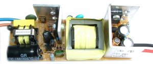

http://www.svarforum.cz/forum/uploads/thumbs/3495_t3a.jpg
Pochopitelně nevím, co tam má Franta za pomocný zdroj.
Psal jsem o tom modrém za trafem, co se dává mezi zem sekundáru a studeným koncem vinutí.

Nebo tady, http://rayer.g6.cz/elektro/psu4pc/hppsc2.jpg    mezi optronem a trafem.
