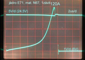

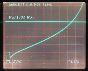

Indukčnost taky klesne,  když se začne sytit jádro. To lze např ověřit dle obr.  Jako příklad uvedu jádro, které jsem použil na trafo invertoru, připojím obdélníkový pulz   24,5V a měřím čas a průběh proudu.
Platí  L = U * Δt / ΔI ,
U=24,5V , proud se měří na R=0,05ohm, na jádře je 1 závit
Na obr. není skutečná strmost v oblasti nasycení, protože proud je omezen činnými odpory použitých součástek- tedy strmost by byla větší.Pravděpodobně to ale někdo zkritizuje, protože tam není zavedena korekce poklesu napětí- nejedná se o konstantní napětí na indukčnosti ( Při 100A je 1V - úbytek na kondenzátorech, 1V na tranzistoru, 1V na vodiči a 5V na bočníku)  pro tak velké jádro by bylo lepší použít měřící bočník 0,01ohm.
Pokud se neprovede demagnetizace jádra (zbude v něm uložená energie, nebo proud  tlumivkou nestačí klesnout až na 0A bude další pulz začínat na vyšší úrovni proudu a nasycení dojde dříve.
http://www.svarforum.cz/forum/uploads/thumbs/3495_245v_120a.jpg
zoom
http://www.svarforum.cz/forum/uploads/thumbs/3495_245v_zoom.jpg

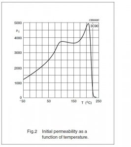

Rozsah teplot materiálu jádra 3C90 je na obr.
http://www.svarforum.cz/forum/uploads/thumbs/3495_mat_3c90.jpg
Z permeability se počítá AL a indukčnost. Z grafu je vidět, že se materiál jádra nesmí dostat přes 220°C, protože pak jde indukčnost vinutí prudce dolů. Ale je třeba vzít v úvahu další materiály (např tepelná odolnost izolace z hlediska mechanických a elektrických vlastností) a další mechanické vlastnosti (jedná se o dost velké teplotní šoky, teplotní cykly, roztažnost materiálu, otěruvzdornost izolace, příliš velké cykly snižují životnost konstrukce). Z toho důvodu jsem alibisticky zvolil max teplotu trafa 80°C, i když jsem použil materiály jako sklotextil, sklosilikonovou folii, teflon, lanko z 2x smaltovaných vodičů. Jinak, pokud se někdo bude zajímat více, tak tabulku materiálů a jejich zařazení do tepelných tříd, tak google  ji najde. Já svařuji ale dost sporadicky, i když jedu většinou na max proudy, jedná se ale spíše o bodové svařování, takže se nemám šanci na těch 80°C dostat, pokud by mi to nějak začalo vadit, můžu to změnou jednoho odporu změnit např na 120°C.
