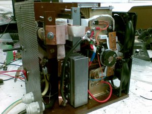

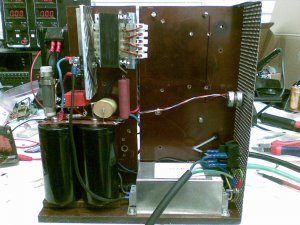

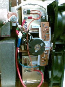

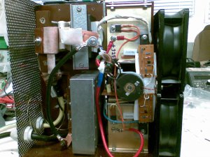

Tak jsem to po chvilkách předělal. Desku jsem rozřezal na tři moduly a umístil co nejblíže tranzistorům. Tranzistory jsem použil G30N60A4D, kompromis mezi rychlostí a proudem. Frekvenci jsem zvednul na 50kHz.  Na trafu jsem pro jistotu přimotal 2 závity primáru na současných 22/6.
Zkusím přidat fotky, bohužel z mobilu, prominte kvalitu.
http://www.svarforum.cz/forum/uploads/thumbs/2860_obraz030.jpg
http://www.svarforum.cz/forum/uploads/thumbs/2860_obraz035.jpg
http://www.svarforum.cz/forum/uploads/thumbs/2860_obraz032.jpg
http://www.svarforum.cz/forum/uploads/thumbs/2860_obraz040.jpg
http://www.svarforum.cz/forum/uploads/thumbs/2860_obraz043.jpg
Zlaté chladiče jsem otáčel a přesunul, musel jsem posunout trafo i tlumivku, proto to utrpělo na estetice a místy je to namačkané.
Zapnul jsem to přes tři 150w žárovky a zatížil jednou 150w. Spotřeba naprázdno nepohne rafičkou kleštáku, tedy hluboko pod 1A. Můžu to zatížit bez výbuchu, nebo mám raději něco předělat?
Děkuji za názory.

Napájení je přes tři 150W žárovky - předpokládám, že jsou paralelně.
Chvíli bych to nechal běžet a sledoval, jestli něco moc nehřeje.  Odstranil bych žárovku na výstupu a změřil napětí naprázdno a zase bych to chvíli nechal. Pak bych nastavil proud na minimum, odstranil ty tři žárovky na vstupu a po naběhnutí softsrartu bych to začal pomalu zatěžovat - podle možností topnice, rychlovarka, 100m kabel (žíly v sérii, 1žíla, paralelně) někdo tady na diskusi použil ocelový drát, určitě bych hned neškrtal elektrodou. Je potřeba zvyšovat zátěž až začne reagovat proudové omezení - začnou se zkracovat pulzy na tom 3. měřáku.
Potom bych zkusil 2 elektrodu a vařit na menší proudy. Postupně přidávat proud a měřit aby nepřesáhl 100A.
Invertor nejde zapnout do zátěže, minimálně by odešel odpor sofstartu.
