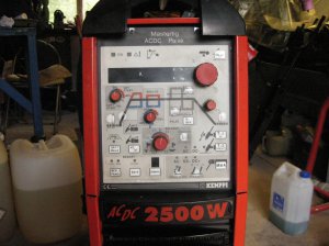

Zdravim vospolok,kupil som tuto masinu a zisiel by sa mi nejaky manual k nej...pokial mozno nie v anglictine,hladal som na nete ale nic v slovencine som nenasiel.Masina ide jak hodinky,ma uzasnu silu,akurat nastavenia na hlinik mi davaju zabrat,frekvencia sa mi osvedcila pri 50-70 hz pri 4mm materiale co som skusal s 150 A...Fakt by bodol ten manual,lebo je to nejake zlozite,dosiel som ako sa nastavuje predfuk,dofuk,UP slope aj down slope,ale take veci ako nastavenie druheho prudu v rezime AC ak sa to da alebo predfuk na to som nedosiel...Diky za rady

Manuál ve třinácti jazycích je ke stažení na stránkách výrobce.
Druhý proud se nastavuje jednoduše potenciometrem Minilog,předfuk jde měnit jenom v režimu dvoutakt.
Poměrně složité je nastavení pulsu,synergické pulsování tahle mašina nemá.

este by ma zaujimalo volanie programov z pameti a ich ukladanie,ked ma panel a nastavim nejake paramatre tak ich dam do pameti stlacenim SAVING?blika to ale nic nerobi podla mna...

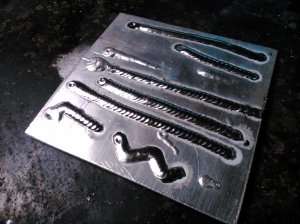

http://www.svarforum.cz/forum/uploads/thumbs/1292_img_1778.jpg[/url]
http://www.svarforum.cz/forum/uploads/thumbs/1292_img_1775.jpg
foto nejakych zvarov,nemam viac hlinika,tak len toto:-)
http://www.svarforum.cz/forum/uploads/thumbs/1292_dsc_0001.jpg
tak sa mi podarilo konecne poprichadzat na nastavenie tejto masinky...
Netreba to tlacitko podrzat dlhsie pre ulozenie nastavenia ?

Re: KEMMPI Mastertig 2500W AC/DC
aj to som skusal...a nic

Tak tady je ten překlad:
3.5. Funkce pamětí (jen když je panel „Puls“)
S pomocí paměťových funkcí je možné 9 přednastavení panelu uložit do trvalé paměti. V paměti je možné uložit všechna vybraná a na panelu nastavená nastavení. Když není paměťová funkce v provozu zůstává číselný ukazatel paměťového bloku tmavý.
Tlačítkem CHANNEL je možné zvolit číslo paměti k načtení, nebo k uložení.
Tlačítkem MEM/PANEL se volí, jestli budou použity hodnoty uložené v paměti, nebo hodnoty nastavené na panelu.
Tlačítko SAVE má dvojí funkci. Při prvním stlačení je zvoleno uložené nastavení. Přitom bliká SAVING kontrolka a signalizuje připravenost k ukládání. Když kontrolka bliká, je možno vyhledat kanál, do kterého se má uložit. Druhé stlačení tlačítka provede uložení údajů.
3.5.1.Načtení hodnot z paměti.
1. Tlačítko CHANNEL stisknout opakovaně, až se objeví na numerickém displeji požadované číslo paměti. Zároveň jsou z kontrolek na panelu patrný výběr zvoleného místa paměti a z ukazatele proudu je patrné nastavení svařovacího proudu. Další nastavené parametry je možno ukázat stiskem tlačítka parametrování, nebo otáčením potenciometru. Všechny hodnoty jsou blokovány. To znamená, že je není možno měnit, pokud svítí kontrolka MEM.
2. V případě, že je třeba změnit načtené parametry, je třeba stisknout tlačítko MEM/PANEL, čímž se rozsvítí kontrolka PANEL. Hodnoty je možno změnit.
3.5.2. Uložení nastavení (Parametrů)
Osvědčené parametry, které by se měly uložit.
1.    Stisknout jednou tlačítko SAVE, čímž začne bik at kontrolka SAVING.
2.    Tlačítko CHANNEL stisknout tolikrát, až se objeví na numerickém displeji číslo paměti, do které se mají hodnoty uložit.
3.    tlačítko SAVE stisknout znovu- nastavené hodnoty budou uloženy.
Upozornění:  v režimu připravenosti k uložení (kontrolka SAVE bliká), je možno při procházení kanálů pomocí tlačítka CHANNEL pomocí tlačítka MEM/PANEL v poli MEM zobrazit aktuální uložené hodnoty. Tím je možno aktuální uložené hodnoty přezkoumat. Uložené hodnoty tímto nebudou dotčeny. Po tomto přezkoumání se znovu stiskne tlačítko MEM/PANEL. Hodnoty nastavení které je třeba uložit se znovu objeví na panelu a je možno je stlačením tlačítka SAVE uložit.
Je to trochu neučesané, ale snad ti to pomůže.

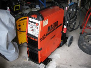

dnes som "objavil" na bazosi toto - ta by bola este o kusok silnejsia:
http://stroje.bazos.cz/inzerat/25110299 … kemppi.php
vyzera velmi dobre - majitel dobre povysaval smile

To je jak moja,ale novsia a 3500 vka.to je delo taky dobree:-)

vo firme, kde obcas vypomaham, maju novsie MASTERTIG MLS 3000, 4000 (vidno ju aj v pozadi na druhej fotke na bazosi)
su to tiez neznicitelne stroje
