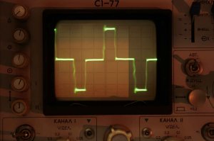

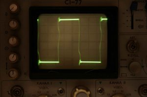

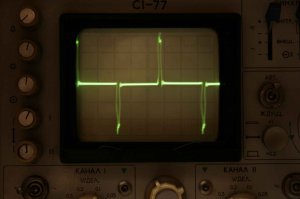

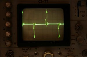

Svářečka dává naprázdno 85 Vss. Při minimálním proudu 5 A oblouk zapálí, svařovací napětí je dle délky oblouku 30-37 V. Ale nad 10 A jen škrtnu, tak napětí spadne, rozbliká se žlutá ledka a svítí dioda D55 "vysoký proud na primáru".
Když jsem ji měl na stole s prodlouženými konektory od zpětné vazby z bočníku, tak svářečka skákala do stejné poruchy i při minimálním proudu. Kontakty na bočníku očištěny, 100% vodivé. Kde hledat chybu sad?
Měřeno na primáru trafa
bez zatížení  elektroda                    http://www.svarforum.cz/forum/uploads/thumbs/1222__mg_0074_kopie.jpg
bez zatížení TIG                             http://www.svarforum.cz/forum/uploads/thumbs/1222__mg_0075_kopie.jpg
zapálen oblouk elektroda 5 A          http://www.svarforum.cz/forum/uploads/thumbs/1222__mg_0076_kopie.jpg
přilepená elektroda 5 A                  http://www.svarforum.cz/forum/uploads/thumbs/1222__mg_0077_kopie.jpg

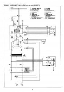

Nemám ani schéma, jen ten výše uvedený servisní manuál v DE a EN a v něm blokové schéma. Ale pokud se jedná o news letter 9602-01 z tohoto manuálu, tak mám tento typ svářečky, hlavní deska BPS 14 v.1.6, villardův násobič BSVA, a ta popisovaná ochranná dioda 1.5KE 130CP je pravděpodobně již součástí villardova násobiče na destičce BSVA.
http://www.svarforum.cz/forum/uploads/thumbs/1222_fronius.jpg
Každopádně je zajímavé (jak už jsem již psal), že když jsem měl udělané prodloužení konektoru zpětné vazby z bočníku (na blok. schématu socket+, shunt, GND), tak svářečka ani nezapálila oblouk a hned skočila do poruchy "vysoký proud primárem". A když je konektor zapojen  přímo, tak funguje alespoň do 10 A. Taky napětí naprázdno je 85 Vss, mělo by být 90 Vss. Tento konektor na desce byl už někdy v minulosti opravován, byl buď vytržen nebo vypálen. Bohužel jak jsem psal, nemám schéma, tak jen dle stop na plošném spoji odhaduji jak byl zapojen.
Editoval Myval (06-06-2013 10:35:28)
