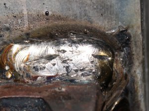

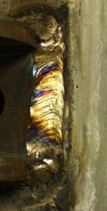

Červotoč ve svaru
Zdravím vespolek.
Svařuji si bránu a v některých svarech (pouze v koutových) to vypadá jako by tam byl červotoč :-) viz foto. Zajímalo by mě v čem je chyba. Materiál je žárově zinkovaný jäkl 50x60x3mm, elektroda OK61.30, svařovací proud 80A.
Předem díky za názory
http://www.svarforum.cz/forum/uploads/thumbs/3691_img_0045.jpg
http://www.svarforum.cz/forum/uploads/thumbs/3691_img_0050.jpg

#3 02-05-2013 21:46:34
Příspěvky: 4817
Re: Červotoč ve svaru
blbě očištěno od zinku, probublává ti svarovou lázní...

#5 03-05-2013 11:02:51
Prave kvuli takovymto pripadum je lepsi o veci neco vedet!! 1 : neocisteny material(v tomto pripade zinek)
2: naprosto nevhodny pridavny material ( C+Cr = karbidy chromu  tvde a krechke tudiz relativne velke riziko necekaneho prasknuti svaru) krom toho elektrody zbytecne drahe v danem pripade

#9 03-05-2013 16:06:17
JardaK
Registrovaný: 03-02-2009
Příspěvky: 1210
Tady to vidím jako zinkové vměstky, důsledek nedostatečného obroušení.
Dále jsou tam trhlinky a ty mohou být důsledkem nevhodné elektrody. Obyčejná CrNi 18/8 po promísení s nelegovaným materiálem udělá křehkou martenzitickou strukturu a trhliny prostě budou.
Jinak si myslím, že se zbytečně držíte při zemi s parametry. Na to, že 61.30 je rutilka, tak svar nic moc. Viděl bych to tak ca. o 20 A výš.
Dále obecně:
Pokud svar vypadá jako provrtaný červotočem, a to nejen dírky, ale i chodbičky, ukazuje to na vlhkost.
Většinou na povrchu nic a stačí lehce obrousit a je to jak to dřevo.
Typicky se to objevuje u trubičkových drátů, které někdo dlouhodobě "skladuje" ve svářečce.
U elektrod pak zejména u tzv. syntetických typů, to jsou ty levnější elektrody, dolegovávané z obalu.
Ale pokud máte elektrody dlouho ve vlhčím prostředí otevřené, tak časem zvlhnou i kvalitní nenavlhavé typy.
Co se týká použití nerezových elektrod na pozink, tak to není úplně od věci. Pokud to nelze znovu pozinkovat nebo kvalitně natřít, svar se provede vysokolegovanou elektrodou s minimálními parametry, aby se zinek vedle svaru nespálil a elektrochemická ochrana zinkové vrstvy ochrání i těch pár desetinek vedle.
Ale vždy to musí být přechodovky, např. 29/9, 23/11, 18/8/Mn atd. A rutilové. Např. při svařování pozinkovaných plechů nelegovanými elektrodami používat nejlépe RC a nikoliv B.

#12 03-05-2013 21:15:56
Příspěvky: 4565
Trocha teorie o svařování pozinkovaných dílů.
Zinek vaří, tedy přechází v páru při cca 906 °C. Tato zinková pára kdesi pod taveninou oceli se snaží probublat taveninou ven. Pokud je lázeň široká a velká postupová rychlost, pak to zinek nestihne a bublinky Zn páry zatuhnou ve svarovém kovu. Krásně je to vidět při intenzivním nasvícení - bubliny jsou uvnitř krásně pozinkované.
A jak tedy na to? Pokud možno obrousit Zn, menší sváry a malou postupovou rychlost.
Autoprůmysl to řeší tak, že takové spoje pájí metodou MIG, kdy přídavný materiál tvoří regulérní slitinu se zinkem a nic se nevypaluje ani nevaří.
#13 03-05-2013 22:39:22
Luk.M
Místo: Dolany
Registrovaný: 20-02-2012
Příspěvky: 21
Děkuji za vyčerpávající odpovědi, hlavně z oblasti teorie. Tuhle bránu beru jako "na zkoušku". Bude vzadu na zahradě v plotu a otevírat se bude cca 2x za rok kvůli navezení dřeva na zimu tak mi pár děr po červotoči nevadí :-). Čeká mě ještě svařování posuvné brány a branky před domem, které budou ze stejného materiálu, tak tam to zkusím přechodovýma elektrodama jak poradil JardaK a poctivěji vybrousím zinek. A zkusím zapracovat i na kvalitě svarů ;-), ve svařování jsem amatér takže se pořád učím. Mít víc času zašel bych na nějaký ten svářecí kurz, ale to by museli začít vyučovat v noci :-).
A proč svařuji pozink jäkly a ne černé? Protože pozinované jäkly mám a černé bych musel kupovat. Navíc nerez elektrodu jsem pouzil záměrně, aby svár byl "nerezový" a kritických míst na rezivění bylo o to míň. Tak doufám, že to po natření svaru zinkovou barvou, potom celé Galvinolem a Alkytonem mě to snad přežije :-)
Ještě jednou díky
