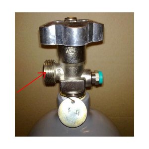

kiwi
Místo: Opava
Registrovaný: 31-01-2009
Příspěvky: 85
Re: co2 pociatocne problemy
mashvo napsal(a):
Jo, presne toto ma napadlo, bez hadicky plyn ide. Ale bombu mam asi tri roky a nebola plna ked som ju dostal. Tak nahodim tam manometer z vodarne a pozrem kolko to tam natlaci. Mimochodom kolko by to malo mat Barov (Pa) na minimalne fungovanie ? Manometer dam namiesto tej zaslepky na redukcaku spravne ?
Manometr z vodárny? Doufám že jste myslel záslepku na závitě, ne tu modrou naproti!
http://www.svarforum.cz/forum/uploads/thumbs/886_195-306-thickbox.jpg
Jo už čtu, myslíte redukční ventil ,,Manometer dam namiesto tej zaslepky na redukcaku" Tak tomu už taky nerozumím...
Editoval kiwi (28-03-2013 21:15:52)
