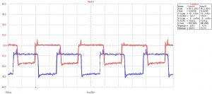

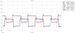

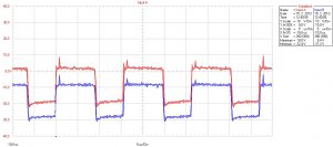

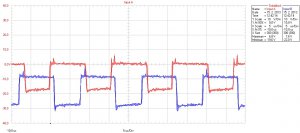

Zabudol som napísať...meral som bez zapojenia riadiacej dosky. Teraz som pridal obrázky: budenie IGBT
Editoval JuroOO (05-04-2013 16:37:02)
#68 05-04-2013 16:31:11
JuroOO
Registrovaný: 11-12-2011
Příspěvky: 80
Re: homemade inverotor
T3-T4
T1-T2
http://www.svarforum.cz/forum/uploads/thumbs/3455_t1-t2.png
T1-T3
http://www.svarforum.cz/forum/uploads/thumbs/3455_t1-t3.png
T2-T3
http://www.svarforum.cz/forum/uploads/thumbs/3455_t2-t3.png

pt.kbely
Registrovaný: 26-12-2011
Příspěvky: 885
Možné to je, pokud budou T2 a T4 zavřený, bude se to chovat jako by byl jeden fous na potenciálu a druhý v luftě. Pokud voltmetr bude mít podstatně menší vnitřní odpor, než zavřený tranzistor, Vmetr nic nezměří.
T1 je zavřený, T2 pootevřený nebo otevřený.
Buzení vypadá dobře načasovaný, jen asi přehozený sondy při měření. Jestli ty tranzistory spínají, by se dalo zjistit za pomocí např. 12VDC. Při odpojeným buzení dát postupně na c tranzistoru přes žárovku + a na e -. Pokud se na g přivede +, tak by se měla žárovka rozsvítit, ale pozor na statiku.
T3 by mohl být pootevřený, pokud by byl přerušený, nebo špatně připájený odpor mezi g a e (g by bylo v luftě).
