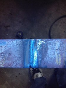

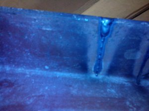

vcera mi to nedalo a zkousel jsem zavarit riznuty L-ko stena 6mm a dopadlo to dobre sic skoro na max vykon ale normalne to provari tak nevim kde je zakopanej pes ... kazdopadne na 7mm a vic je potreba zrejmne udelat Vcko  kvuli provareni materialu ale nevim nejsem profi svarec a asi nikdy nebudu ;-)
http://www.svarforum.cz/forum/uploads/thumbs/3255_img_20130326_165458.jpg
http://www.svarforum.cz/forum/uploads/thumbs/3255_img_20130326_171203.jpg
kdyz jsem dal max sel jsem zkrz, toto bylo tak akorat jak rikam nejsem profi svarec mezera byla na flex. kotoucek 1.6 mm a spoj natupo bez V

Docela pekny zvar,mali ste dat fotku aj z druhej strany aky je tam koren.A aku ste nechali medzeru medzi L-kami?
