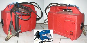

Jako první stroj v této nové rubrice bude náš testovací transformátorek Telwin UTILITY 1650T, láskyplně přezdívaný Rudý ďábel. Jistě jste si v článcích na Svarinfu všimli, že často uvádíme, že to a to jsme vyzkoušeli s naším transformátorem Telwin. Ďábla jsme tak nutili svařovat bazickou elektrodou po přídavném usměrnění, regulovali jsme mu výkon triakovým regulátorem s posléze přidaným hotstartem, zkoušíme na něm různé "střídavé" elektrody a naposledy jsme s ním poněkud drasticky zapalovali kyslíkové kopí. Občas se s ním i skutečně svařuje...
Ďáblíka si můžete prohlédnout na následujícím obrázku (je klikací). Technické parametry jsou následující:

Ještě perlička k jeho původu. Ďáblíka jsme původně získali jako trafosvářečku Cemont JOBBY 1600T s vadným trafem (viz vložený obrázek uprostřed). Jenže nové trafo do JOBBY bylo drahé a špatně dostupné. Pod mylným dojmem, že díky globalizaci jsou "všechny trafa stejný", jsme nakonec objednali trafo do svářečky Telwin UTILITY 1650T. Prostě jsme si mysleli, že JOBBY 1600T italské firmy Cemont je stejné jako UTILITY 1650T firmy Telwin, taktéž italské. K našemu překvapení jsme zjistili, že telwiňácké trafo do čemonťácké bedny nenaroubujeme, ani kdybychom se stavěli na hlavu. V těch plastovejch výliscích skříně musí vše zaklapnout jinak s tím nehnete. Nakonec se jako nejjednodušší ukázalo doobjednat ještě plastový kryty Utility. Aby se ušetřilo neobjednali jsme popisnou samolepku a popisy (MIN, MAX) jsme udělali fixem. Takže trafo a kryty jsou Utilita, kdežto kabely, ventilátor a spínač zase Jobby. I ten větrák dal dost práce, než se jej podařilo vtěstnat do jiné skříně. Někdy se holt improvizovat prostě nevyplácí...
Za to vše se ale ďábel již několik let odměňuje spolehlivostí a bez remcání snáší všechny naše pokusy smile

Toto trafo jsem viděl prodávat v česku za asi 2000 kč. Nevím jestli ta přestavba nevyšla na víc korun než celý stroj.

Ve své době se ta přestavba ještě vyplatila smile
