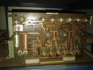

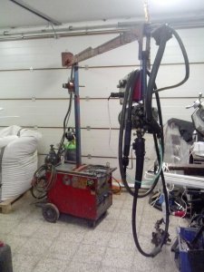

tak unimiga jsem zdarne dokoncil takhle vypada ve finale:
http://www.svarforum.cz/forum/uploads/thumbs/5550_img_20141108_092925.jpg
http://www.svarforum.cz/forum/uploads/thumbs/5550_img_20141108_092947.jpg

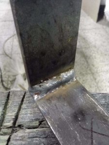

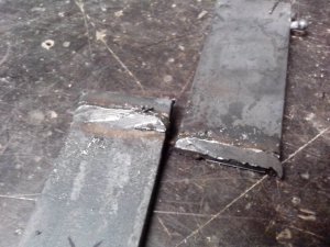

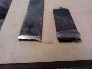

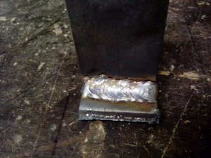

zkusebni svar na pasovine 30x5:
http://www.svarforum.cz/forum/uploads/thumbs/5550_img_20141102_164729.jpg
http://www.svarforum.cz/forum/uploads/thumbs/5550_img_20141102_165105.jpg
na napetove desce od kolegy pecha jsem svaroval nerez cca 10 hodin behu stroje ( prevazne bodovani ) a deska funguje jak ma
v prubehu se mi stala dalsi zavada na dofuku plynu - obcas se nezavrel ventil po odpadnuti re1 re4 a s2  a bylo potreba zmacknout i nekolikrat tlacitko horaku aby se ventil uzavrel. Tuto zavadu zpusobil stykac na "základni desce" s2 (zustaval prilepeny kontakt) byl vymenen za original K10E s civkou 42ac
momentalne pracuji na zprovozneni pulzace pusuvu dratu oznacenou na schematu CK (desticka s rizenim je vlozena v ovladacim panelu na rameni)

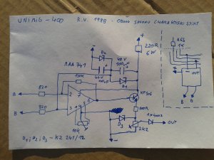

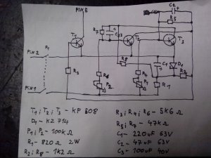

dnes jsem zprovoznil pulzaci posuvu dratu ve dvou kusech:
prvni mela ohly zobacek ovladajici spinac v potenciometru P1 a je osazena KZ714 a 2w odporem R1
druha je osazena 2mi sklenenymi zenerkami zapojenymy paralelne, odpor R1 byl pouze 0.5W a byl prepaleny ( pri provozu dostava dost zabrat menil bych ho za 5W )
prikladam schema:
http://www.svarforum.cz/forum/uploads/thumbs/5550_img_20141110_144855.jpg

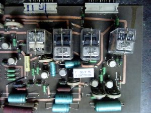

po zprovozneni napetove desky jsem se pustil do desky logiky a zakopany pes byl zde:
pech. napsal(a):
procházím relé lun, jsou krom re4 v dobrém stavu, re4 má dva kontakty trochu opálené, ale když jsem ho vyjmul a zkusil proměřit zmáčknuté, tak převádí
kontakt 1re2 zustaval sepnuty a pres odpor 2k2 zaskratoval gate tyrystoru T9 - tento tyrystor se choval jako npn tranzistor tak jsem ho vymenil za opravdu tyrystor plus vymena re1-re2-re4 a deska funguje jak ma
svar na deskach rizeni z pechova unimiga:
http://www.svarforum.cz/forum/uploads/thumbs/5550_img_20141111_203616.jpg
http://www.svarforum.cz/forum/uploads/thumbs/5550_img_20141111_204133.jpg
detail uchyceni rele lun v patici pro ty co by nevedeli ( pri vyndani z unimiga byly pojistujici dratky protoceny o 90st big_smile )
http://www.svarforum.cz/forum/uploads/thumbs/5550_img_20141111_205650.jpg
a ted uz jen prodratovat do puvodniho stavu ponicenou kabelaz roll

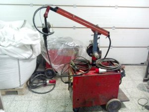

povedlo se mi slozit pechova umiiga do originalniho stavu jako v roce 89
http://www.svarforum.cz/forum/uploads/thumbs/5550_img_20141207_161343.jpg

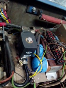

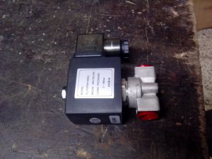

jarni udrzba unimiga cool
bylo treba vymenit plynovy ventil- obcas neuzavrel plyn
novy ventil
http://www.svarforum.cz/forum/uploads/thumbs/5550_img_20150401_182354.jpg
na miste

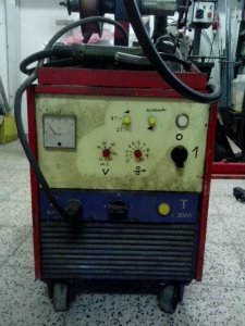

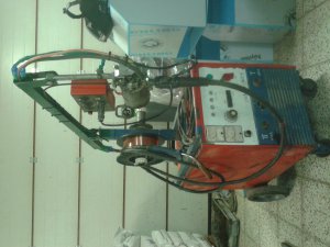

http://www.svarforum.cz/forum/uploads/thumbs/5550_img_20150401_191019.jpg
umisteni "brzdneho odporu"
http://www.svarforum.cz/forum/uploads/thumbs/5550_img_20150402_170709.jpg
Editoval groowy (02-04-2015 21:54:54)
#115 03-04-2015 15:47:25
Re: unimig 400(s) prosím o radu - popis ovládacích prvků, zprovoznění
groowy napsal(a):
http://www.svarforum.cz/forum/uploads/t … 161343.jpg
Přesně s tímhle čápím ramenem jsme je měli ale to už je víc než 10 let zpět.
#116 05-09-2016 04:53:03
groowy
Registrovaný: 31-03-2014
Příspěvky: 62
Zdravim s unimigem pana Štekla by jsme mohli pokracovat zde muj dotaz tedy je zda se jedna o typ 400s nebo 400? Jestli jsem dobre pochopil popis problemu tak je v provozu jen priblizovaci rychlost?
#117 18-09-2016 15:04:17
groowy
Příspěvky: 62

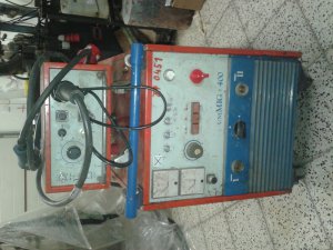

pocasi preje bastleni tak je tu dalsi unimig
takhle vypadal pri koupi:
http://www.svarforum.cz/forum/uploads/thumbs/5550_img_20160818_202205.jpg
"opravena" deska logiky:
http://svarforum.cz/forum/uploads/thumbs/5550_1.jpg
http://svarforum.cz/forum/uploads/thumbs/5550_2.jpg
opravena deska uz svaruje:
http://svarforum.cz/forum/uploads/thumbs/5550_3.jpg
puvodni majitel mi povidal ze svarecka bzuci a cvaka ale nesvaruje pokusil se ji tedy opravit vymenou vsech kondenzatoru na RJ pritom ale desky poskodil a udelal studene spoje a stale zadny svar. Toto budiz varovani pro vsechny "opravare" oprava techto del je narocnejsi nez oprava puvodniho problemu wink
Editoval groowy (18-09-2016 15:08:37)

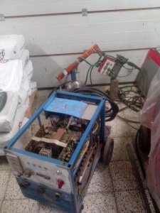

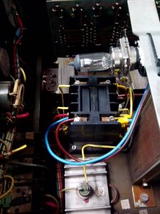

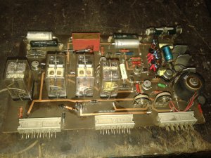

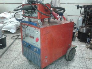

dalsi na opravu:
http://www.svarforum.cz/forum/uploads/thumbs/5550_fotografie-0039.jpg
http://www.svarforum.cz/forum/uploads/thumbs/5550_fotografie-0040.jpg
masinka je z roku 1981 takze deska usmernovace bez "hotstartu" neboli zmeny charakteristiky
http://www.svarforum.cz/forum/uploads/thumbs/5550_fotografie-0044.jpg

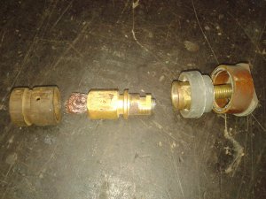

a ted k zavade ktera je na desce logiky: po stisku tlacitka na horaku se rozjede priblizovaci rychlost pri prepnuti na rychlost pracovni se motor zastavi ovsem kdyz se potenciometr posuvu dratu stahne na minimum motor se roztoci a zrychluje na rychlost o neco vetsi nez rychlost podavaci a pak se opet zastavi. Zavada byla objevena v napajeci vetvi pro rizeni tyrystoru - na zenerovych diodach (na desce vpravo od wnb, 3 ks s chladicem ) by melo byti napeti za stojiciho motoru min 24V a pri maximalnich otackach min. 22.5V na tomto unimigu ovsem 23.8 za klidu a v momente zastaveni motoru 21V. ubytek napeti byl zpusoben odporem pripajenym z druhe strany desky k vyvodum 1a2 na wnb ( hodnota 1k2 a nachazi se na vsech deskach ktere jsem opravoval ) tento odpor oteviral tranzistor X11 ktery pres impulzni trafo VT7 srazel napeti za tlumivkou. po jeho odstraneni je mezi vyvody 1a2 odpor 2k2 se kterym zarizeni funguje bez problemu.
http://www.svarforum.cz/forum/uploads/thumbs/5550_fotografie-0037.jpg
dalsi zavada byla v kabelu mezi strojem a podavacem - ukroucene ovladaci kabliky
pri oprave jeste libustka v podobe "svarene" rychlospojky prechodovym odporem
http://www.svarforum.cz/forum/uploads/thumbs/5550_fotografie-0045.jpg

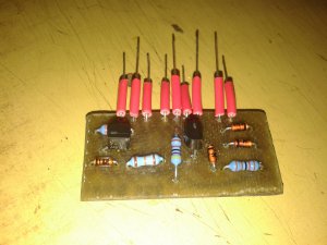

pro inspiraci desticka ktera se vejde misto puvodniho wnb
http://www.svarforum.cz/forum/uploads/thumbs/5550_fotografie-0025.jpg
