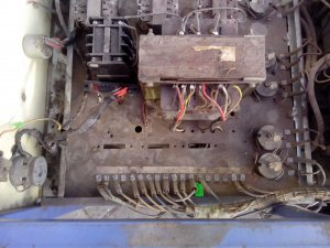

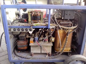

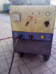

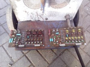

tak dnes dovezen unimig ve stavu: jednotka rizeni mustku ve 2ks obe pro jistotu nefunkcni, jednotka logiky zcela chybi misto toho namontovana jina od delty trebic pro jistotu opet nefunkcni , tyrystorovy most poskladan z ruznych tyrystoru, originalni podavac nahrazen novym ale 2kladkou
1 jednotka neopravitelna vzhledem k pokusu o opravu (vyndavani a vraceni polovodicu krom wnb035) zniceny plosnak ![]()

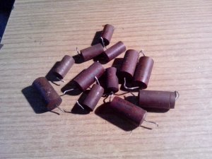

2 jednotka opravena vymenou 12ti kondenzatoru a priletovanim ulomeneho odporu ( je to ta deska s temi hnedymy kondy meli kapacitu misto 330n povetsinou 1000-2000n jeden dokonce 5600n a svod, misto 100n meli 150-200n tyto kondy vymeneny za ty zlute z 1 desky ty meli kapacitu v poradku)![]()

Tak takhle jsem ho viděl, jen byl zaházenej takovým rajčůrem, že jsem ani nevnímal, že je to nějaká okleštěná verze, nebo proč tam nejsou ovládací prvky jako normálně, odpor pro kostru do 200A nevidím, jen jedna rychlospojka...
Ten tišťák by snad udělat šel, je poměrně řídkej...akorát by se muselo, třeba z toho vadnýho, všechno vyházet a ofotit to scannerem a pak nějak sladit spodek/vršek - je to oboustranný... Nicméně ta napěťová karta, na kusu co je ještě u mne, má tišťák sice dojebanej taky, ale tak že se s tím dá ještě pracovat... V AZS co jsem překopával byl horší :-) Tyhle kondy - hovňáky - s těma je problém, že obal praskne a pak zavlhnou... jsou bohužel v kdečem, naštěstí se axiální svitky v ES-ostrava pořád dělají...
Jinak k těm LUNkám - na 48v mám jen jedno, pak jedno na 24V... Budu taky muset vyhrabat ty původní potenciometry co jsem odsud vyndal...
Editoval pech. (19-10-2014 00:34:44)
To neni oklestena verze to provedli v "opravne" ten predni panel je dodelanej jinej draty co vedly k puvodnim vecem jsou ustrihany
a ten odpor vyndali taky
takže voltmetr, tlačítka všechno v ..... Mno tak to jsem se na něm teda vyřádil míň...

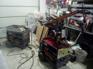

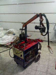

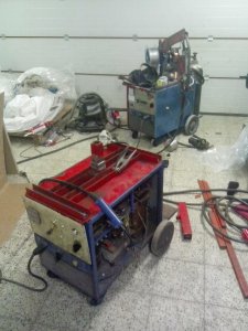

unimig 1 je uz skoro hotovy chybi jen bowden mezi civkou dratu a podavacem
zatisi s unimigy:![]()
pech: ano tvuj unimig uz je tu po zapnuti regulace 3-18v skokove- chybi jeden pulz 20-24 taky 24-40 ok a kde byla chyba? rozlazena jednotka rizeni
pul hodinka toceni trimriku s pripojenym osciloskopem a vysledek 12-40 V plynule se vsemi pulzy
