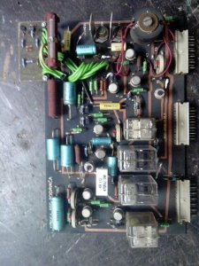

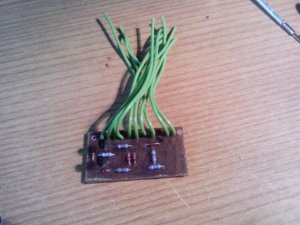

Zdravím tak se mi dostal do ruky opět nefunkční unimig závada je v wnb035  chci ho poskládat z dnešních součástek a otázka je zdali to už někdo řešil a moh by poradit jaké typy tranzistoru a diod
#70 11-08-2014 06:26:18
Příspěvky: 4591
Re: unimig 400(s) prosím o radu - popis ovládacích prvků, zprovoznění
Použij co najdeš v šuplíku . Je to nenáročná věc . Ať dáš KC nebo BC a diody i staré KA skleněné vše vyhoví .

tak wnb hotovo a odzkouseno diody: 1N4148 tranzistory: BC337-16 pote menen R76 470R  a 2 rele LUN !!!pozor cislovani soucastek dle schematu nesedelo s cislovanim na desce!!!
http://www.svarforum.cz/forum/uploads/thumbs/5550_img_20140814_204917.jpg
http://www.svarforum.cz/forum/uploads/thumbs/5550_img_20140815_070406.jpg
