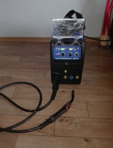

Nazdar vespolek. Tak hlásím další přírůstek (nejen tedy doma coby dalšího synka 9.10), ale dílenského pomocníka... http://www.svarforum.cz/forum/uploads/thumbs/3218_img_20151023_170745.jpg
Ještě si musím obstarat nějaké to klubko drátu a správný plyn (doma mám jen argon) a už se těším, jak ho vyzkouším... smile Tak snad se mi s tím bude svařovat fajn...

Vidím, že jsi šel do nového hořáku (kříženec), máš s ním nějaké předchozí zkušenosti?
Nechal sis upravit kladky, nebo jsou původní? myslím tím poháněná jen jedna kladka.

Relliku ty kladky by mě taky zajímaly smile  bo tam v originálu je jen spodní hnaná a já myslel, že vybouchnu zuřivostí po tomto zjištění....rozdíl tam totiž je a u trubičky nerez Bohler je to nepoužitelný. Jak šlape ten hořák? má sleduji nastavení digitální šipkami (nahoru a dolů)...jak se to chová u COčka? Nikdy jsem to v ruce neměl. Já koupil tohle

ještě jsem to neměl jak vyzkoušet. Na hořáku mi celkem vadí, že je to ovládání jako u TIGu. Sice tigem svařuju hodně, ale u magu jsem zvyknutý na klasické tlačítko zdola. Hořák jsem si nevybíral, byl přímo ke svářečce. Kladky jsem zatím neřešil, ale díval jsem se a je hnaná jen jedna. Uvidím jak to bude fakčit v této kombinaci, pak bych podle potřeby řešil jiné kladky... Co se ještě hořáku týká, tak jsou tam sice šipky nahoru a dolů ale nemají žádnou funkci. Prostě jen tlačítko. Na TIG hořáku mám to samé tlačítko (parweld) a taky nemá žádnou jinou funkci. Trochu mě mrzí, že je u této svářečky jiné připojení "datového" kabelu na TIG. Mohli to mít sladěné s jinými modely svářeček, které podporují TIG. Na mém Pegasu 200 TIG HF je maličký tříkolík a tady je velký "mockolík"... To u mě vyřazuje použití TIGu pokud bych jel někde na montáž a potřeboval jak MAG, tak TIG. Musel bych vézt obě svářečky... No nicméně jsem to zamýšlel pouze na ten režim MAG, takže mi to zase tak nevadí... Zítra zkusím sehnat nějaký drát a snad to i vyzkouším...

Tak jsem dnes provedl malé testování... Koupil jsem 0,8 drát (G3Si1 (SG2)) + dovezl z chalupy na vyzkoušení Co2 hasičák. Svařuje to parádně. Jen mi trochu vadí, že u MIG/MAG režimu se nastavuje napětí + rychlost drátu. Raději bych nastavení Ampér + rychlost drátu. Vím, že výsledný proud je dán napětím a rychlostí posuvu, ale myslím, že pro mnoho (snad všechny) je logičtější nastavení ampér... No nicméně se to dá nejspíš naučit. Chce se s tím trochu sžít. Je na to myslím i nějaký vzoreček, ale kdo by to pořád počítal... Kladka je tedy celokovová jednokladka s hnaným jedním kolečkem. Nicméně jsem se díval a měly by ty kolečka normálně jít vyměnit za ty ozubené, kdy jsou tak hnané obě. Nicméně přítlak jsem nastavil na 2 a drát jel pěkně plynule. Zvuk svařování je pěkný, příjemný (kdo ví jak to myslím, si dokáže představit). Prostě hoří krásně a na to, že jsem svařoval s čistým CO2, tak ani moc neprská. To jsem právě čekal horší. Zítra bych to mohl ještě zkusit s čistým argonem, než si pak nějakou flašku naplním mixem C18... Zatím z těch pár svárů co jsem dnes udělal mám dobrý pocit. Ještě se tedy naučit to nastavení ampér podle napětí a rychlosti... smile
Co se hořáku týká, tak mi přijde spíše jako hračka a ne hořák. Rukojeť na kabelu a vlastním hořáku kvrdlá a řekl bych že drží na místě jen silou vůle. V hubici není žádná keramika na ochranu částí proti kuličkám... No zatím ho nechám, ale posléze to bude to první co vyměním na klasický binzel...

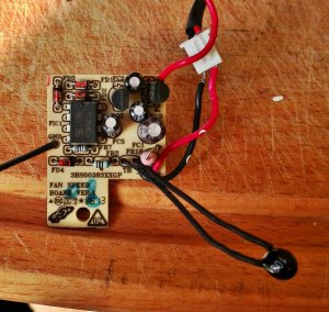

Tak teď se trochu vrátím ke svářečce Alfa In Pegas 200T pulse a jejímu ventilátoru. Jak už jsem dříve psal, tak ventilátor běží hned po zapnutí naplno bez nějaké regulace otáček. Už když jsem se o tom zmiňoval dřív, tak jsem věděl, že v některých zdrojích od PC jsou moduly na regulaci otáček ventilátorů podle teploty a počítal tak s využitím ve svářečce. Dnes jsem dělal pořádek (ne v dílně) a našel dva nefunkční zdroje od PC. Jeden byl značkový Fortron (FPS) a druhý neznačkový Eurocase. Tak jsem je rozebral a z toho FPS získal samostatný modul regulace viz obrázek níže). Ten Eurocase měl taky teplotní regulaci, nicméně zakomponovanou přímo na hlavní desku elektroniky. Modul je na 12V a ovládá 12V ventilátor. Ve svářečce je ovšem ventilátor na 24V. Budu muset stabilizovat napětí pomocí 12V stabilizátoru. A stávající ventilátor vyměnit za dvanáctivoltový. Ten stabilizátor ovšem ve svých zásobách momentálně nemám a tak ho budu muset zajet zítra koupit. Pak už bude samotná instalace velmi jednoduchá. Modul by měl být nastaven na nějakých +-60°C
http://www.svarforum.cz/forum/uploads/thumbs/3218_img_20151028_130859_.jpg
Ukázka regulace https://youtu.be/5WUHwixK8bM
Editoval Rellik (29-11-2015 15:11:12)

A není jednodušší a výrazně levnější  udělat nový regulátor na 24 voltů nebo starý upravit než shánět nový ventilátor?

Proč bych sháněl nový ventilátor? Je tam naprosto stejný jako v tom rozdělaném zdroji, jen na 24V. Takže tam dám ten regulátor + ventilátor a hotovo... Bude mě to stát jen těch cca 15,-kč za ten 12V stabilizátor...
