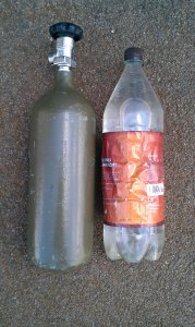

Ja som sa dostal k stvorkubikovej flasi v ktorej bol kedysi argon a CO2. 4x som musel flasu naplnit a vypustit argonom kym to bolo k niecomu dobre a dalo sa konecne pekne varit Tigom. Zial nemal som moznost dat ju niekde vyvakuovat. To iste som musel robit aj s malymi dvojlitrovymi potapacskymi flasami ktore som ziskal z armadneho vypredaja. Tam bol zrejme obycajny vzduch.
http://www.svarforum.cz/forum/uploads/thumbs/3907_imag0200.jpg
