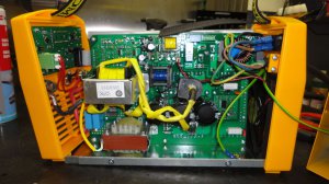

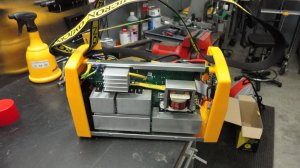

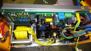

http://www.svarforum.cz/forum/uploads/thumbs/594_dsc07780.jpg

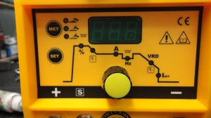

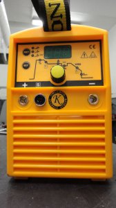

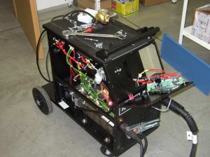

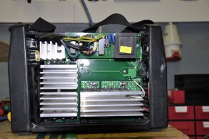

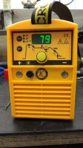

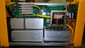

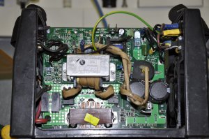

Celkový pohľad po odkrytovaní. Jedna DPS vľavo ktorá ako mozok používa od Atmelu AT MEGA 8. Konektor do 5 kolíku na
daľkové ovládanie. Tam pozor. Tento model používa otočný enkodér na nastavovanie. Potenciometer tam fungovať nebude.
K tomu ešte dodám, že iba úplný debil dá na ovládaci gombík aj krúžok so šípkou. To sa používa u potenciometrov a nie
u enkoderov kde je to nezmysel. Jej odstránenie zabralo cca minútu a bola to prvá úprava ktorá bol vykonaná hneď po
vybalení ešte pred prvým zapnutím. Ďalej už nasleduje len plochý kábel do elektroniky. Hlavná DPS je tiež zážitok.

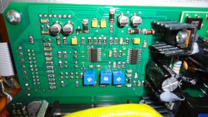

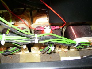

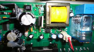

Hneď po cíne je hlavné pojivo glumatik a silikon. Bližší pohľad na dps vo mne vzbudil staré emócie z jedného sráča od

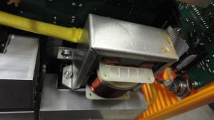

kuhtreibru a začal som byť nasraný. Cievka so žltými vodičmi na jadre vakle horedole takmer 1cm. Cievka pod ňou má
teplotný senzor len tak zasunutý do jadra. Obidve cievky sú zaskrutkované iba do DPS čo považujem od výrobcu za
svinstvo dosť ťažkého kalibru. Prídavný zdroj v strede DPS na vrchu tvorí samostatná DPS pripájkovana na základnú
DPS. Jeho srdcom je IO z rodiny TOPswitch v pôzdre TO220. Napriek tomu že v stroji je pogrcané pojivom čokoľvek,
TOPswitch si spokojne stojí na vysokých nohách bez povšimnutia. Dokonca nedostal ani chladič (prekročený rozpočet?).

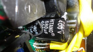

V strede DPS si spokojne sedia 3 kusy kapacitorov do ktorých tlčie napetie PFC obvod cez cievku ktorá je na druhej
strane. K tým kapacitorom dodám len toľko - sú značky hitano. Ako servisák som v jednej nadnárodnej spoločnosti
opravoval pre mobilných operátorov (gro bola Nokia) spínané zdroje (od jednočinných až po rezonančné, od 100W po 3KW
kus). Osadzovali sa výhrane Nippon nízkoipedančné. Asi pred 3 rokmi som si objednal omylom z eshopu Hitano. To čo sa
použilo išlo do pol roka do neba. Zbytok nových zásob som hodil do koša bez štipky súcitu. Ako vidím stále sú
individuá, ktoré sa neštítia tento brak pchať do takýchto aplikácií. Alebo ten ich svelý vývoj tvorí chránená dieľna
s komparzom po mozgovej obrne.

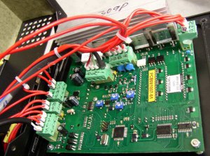

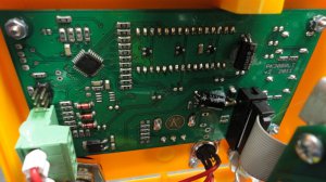

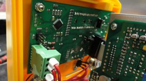

http://www.svarforum.cz/forum/uploads/thumbs/594_dsc07775.jpg

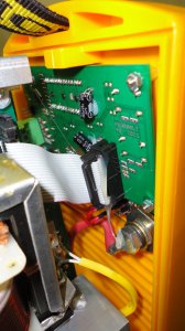

DPS predného panelu
http://www.svarforum.cz/forum/uploads/thumbs/594_dsc07776.jpg
DPS predného panelu

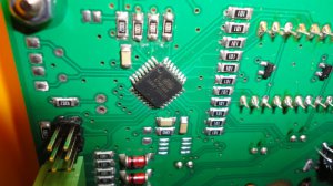

http://www.svarforum.cz/forum/uploads/thumbs/594_dsc07779.jpg

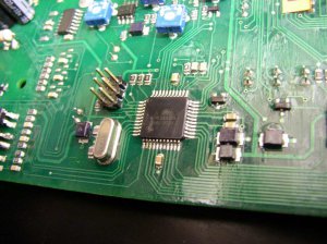

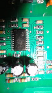

AT MEGA 8 na DPS predného panelu aj s konektorom na naprogramovanie
http://www.svarforum.cz/forum/uploads/thumbs/594_dsc07795.jpg
DPS predného panelu strana plochého kábla. Na pozície konektorov je možné použiť aj prevedenie so zaistením
zacvaknutim. Pogrcať to je lacnejšie...
http://www.svarforum.cz/forum/uploads/thumbs/594_dsc07781.jpg
Hlavná DPS - predpokladám riadenie mostu

Sráč od Hitana

Pomocný zdroj s TOPswitch. stabilita výstupného napetia sa dodržuje optočlenom od sekundárnej strany.

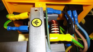

Konektory na PE

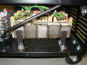

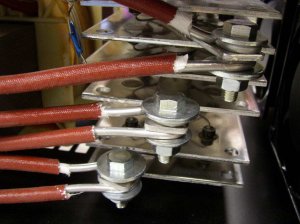

Tu sa nachádza predovšetkým silový kremík - hore usmerňovacia kocka, dole PFC tranzistory, most a usmernenie.
Čerešničkou na tejto strane je PFC cievka ktorá mi vyrobila po vyššie spomínanom páde preliačinu na kryte. Konkrétne
jej pravý horný roh sa tam podpísal.
http://www.svarforum.cz/forum/uploads/thumbs/594_dsc07784.jpg

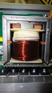

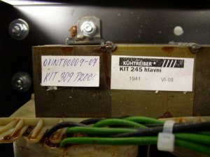

Bližší pohľad.PFC cievka má proti jednosmernému preýteniu jadra vzduchovú medzeru. Veľkú. Je riešená s rvnakým
fortieľom ako celé uchytenie cievky. Pohromade tie nastrihané pásiky drží predpokladám iba lak. Keď sa to rozpadne
bude zábava... Očividne nesedí počet pásikov, takže cievka s kostričkou je malá a jadro veľké. Na druhej strane
oranžová cievka je opačný prípad, kde kostrička je veľká a vakle na malom jadre.

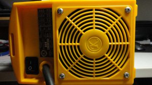

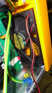

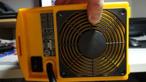

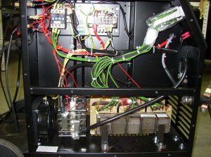

Takže DPS som si vynapozeral a išiel sa riešiť ventilátor.
http://www.svarforum.cz/forum/uploads/thumbs/594_dsc07814.jpg

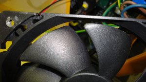

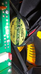

Štítok ventilátora. Ventilátor má dokonca guličkové ložiská. Teda videl som minimálne jedno po odlepení samolepky.
http://www.svarforum.cz/forum/uploads/thumbs/594_dsc07815.jpg
Jedna strana ventilátora
http://www.svarforum.cz/forum/uploads/thumbs/594_dsc07816.jpg
Druhá strana ventilátora
http://www.svarforum.cz/forum/uploads/thumbs/594_dsc07824.jpg
Evidentne v Omicrone majú aj nedostatok tak špecifického materiálu ako sú sťahovacie pásiky, a musí sa improvizovať
prevliekaním cez oko v rohu ventilátora. Keďže som dištanc vyhodil musel som ten speci úchyt odstrániť inak by som ho
zlikvidoval dlhou skrutkou kôli odstráneniu dištancu.
http://www.svarforum.cz/forum/uploads/thumbs/594_dsc07821.jpg
Nedoskrutkovaná skrutka bez dištancu. Ide do kolízie s vyššie uvedeným káblom.
http://www.svarforum.cz/forum/uploads/thumbs/594_dsc07825.jpg

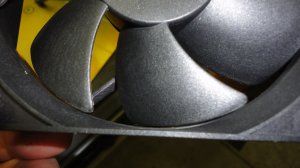

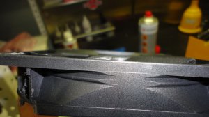

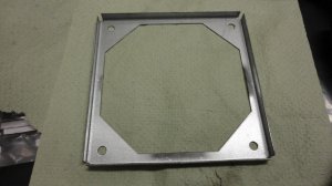

Dištanc ventilátora. Tento diel je už cvične prehnutý kombinačkami cez zadný nasávací otvor keď som zisťoval ktorá
strana vrtule drhne do plechu. Tento plech je totiž dôležitý diel chladenia. Ja som ho síce zo stroja zahodil preč,
ale boli nutné úpravy ventilátora.
http://www.svarforum.cz/forum/uploads/thumbs/594_dsc07826.jpg

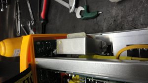

Ventilátor zboku. Už je vidieť odbrúsené spodné dva rohy. Totižto ten dištančný plech sa stará o to aby spodné zadné
rohy nekolidovali zo spodnými skrutkami ktoré držia celé zadné čelo. Týmto dištancom sa totiž dostanú presne medzi
predne a zadné spodné rohy ventilátora. Keďže som sa rozhodol ho nepoužiť, bolo nutné brúsenie ventilátora. Je to
dočasné riešenie. Na túto pozíciu totiž objednávam niečo kvalitné od sunonu, ideálne z maglev rady. Ten čapatý sráč
ktorý tam dali vo výrobe to má spočítané. Ako sa vraví v jednom českom filme "no nekupte to za tú cenu".

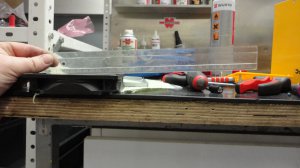

http://www.svarforum.cz/forum/uploads/thumbs/594_dsc07829.jpg
Ukážka rovinnosti vrtule so zvyškom sveta.

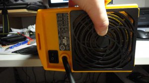

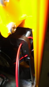

Keď som už pitval, padlo rozhodnutie osadiť stroj 4,5m prívodným káblom. Ten zas dodal v 2 kole veľkosklad.

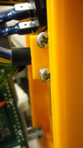

http://www.svarforum.cz/forum/uploads/thumbs/594_dsc07818.jpg
Použitie zadného čela namiesto spodnej plechovej platne za miesto ktoré má držať prívodný kábel proti vytrhnutiu je v takejto aplikácii ako stroj do dielne za prasáctvo.
http://www.svarforum.cz/forum/uploads/thumbs/594_dsc07817.jpg
U vývojového teamu došlo zrejme k chybe v desatinnej čiarke, pretože skrutky sa nedajú ani rovno vyskrutkovať a
kolidujú s bokom zadného čela. Takže celá operácia je víťazstvo sily nad rozumom.

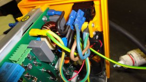

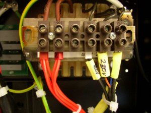

http://www.svarforum.cz/forum/uploads/thumbs/594_dsc07803.jpg
Je vidieť že PE vodič je zavalený do fastonu spolu s ďalším vodičom. Popravde som ani nepátral či to bolo vôbec
prevedenie fastonu pre dva vodiče. Nemal som už chuť. Jednoducho som ho ucvakol a novú PE vodič som spojil s kusom
trčiacim z fastonu lisovacou spojkou.

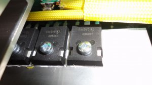

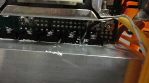

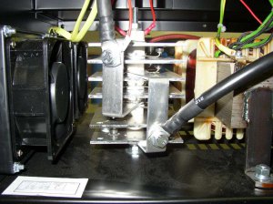

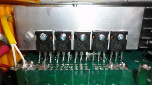

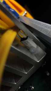

Celkom zaujímavou pikoškou na tomto stroji bola indikácia prehriatia.

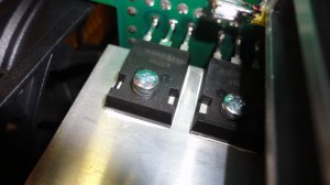

Silový kremík je povečšine ST a Infineon (čo somlen tak videl je tu od nich IGBT technológia). My sme tiež u zdrojov
používali ST, ale kôli problémom s príliš veľkým rozptylom parametrov medzi jednotlivými kusmi, ktoré sa veľmi
prejavovali pri ich paralelnom radení sme od ich používania upustili. Ale speť k indikacii, resp čidlám. Všetky na

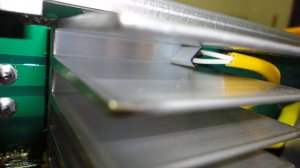

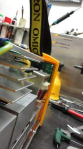

strane chladičov sú prilepné silikónom. Telpovodivú pastu nebadať. Treba si uvedomiť že na večšinu plochy snímača
fúka riadny vietor od ventilátora (teda ak sa ten origo shit už nezadrel). Jedno uchytenie, ktoré som si somár
nenafotil ale bolo špeciálne. Predstavte si v rebre otvor 10mm. Do toho otvoru nagrcáte silikón a do toho silikónu
zarazíte čidlo. Plocha čidla spojená chladičom sa rovná 0%. Má toto vôbec nejaký zmysel???
http://www.svarforum.cz/forum/uploads/thumbs/594_dsc07790.jpg
Kremík
http://www.svarforum.cz/forum/uploads/thumbs/594_dsc07785.jpg
Kremík
http://www.svarforum.cz/forum/uploads/thumbs/594_dsc07788.jpg
Snímač. Čudujem sa že sa aspoň nepoužili na miestach snímačov nejké rozumné skrutkovacie typy. Jáááj, bolo by to
drahéééé...

Re: Gama 1700L PFC

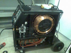

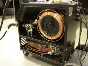

http://www.svarforum.cz/forum/uploads/thumbs/594_gama_165_1.jpg
Gama 165. Tu sa nemá moc čo utrhnúť po páde. Až na dve cievky.
http://www.svarforum.cz/forum/uploads/thumbs/594_gama_165_2.jpg
Gama 165 strana chladičov.

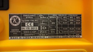

http://www.svarforum.cz/forum/uploads/thumbs/594_kit309_stitok.jpg
Štítok

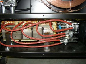

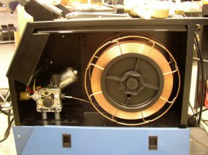

http://www.svarforum.cz/forum/uploads/thumbs/594_oprava_dps01.jpg
Rozobraté
http://www.svarforum.cz/forum/uploads/thumbs/594_trafo_prepinac.jpg
Strana trafa a prepínača. Tu by ma už ale celkom zaujímalo či ten primeros z kusa igelitu na prepínači je samozhášací...

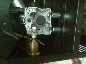

http://www.svarforum.cz/forum/uploads/thumbs/594_posuv.jpg
Strana posuvu
http://www.svarforum.cz/forum/uploads/thumbs/594_zavarena_silovina.jpg
Takto si predstavuje Kuhtreiber profesionálne trafo. Čo by ste chceli za 1200 eur s dph, žeano.

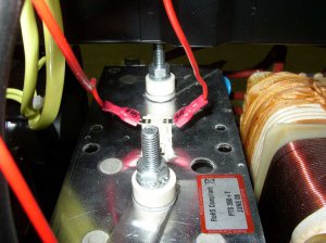

http://www.svarforum.cz/forum/uploads/thumbs/594_silovina_strana_sekundaru.jpg
Sekundár s usmerňovačom.
http://www.svarforum.cz/forum/uploads/thumbs/594_hlinikova_med.jpg
Vývody sekundáru. No Comment.
http://www.svarforum.cz/forum/uploads/thumbs/594_silovina_vystup.jpg
Slušne pripojený výstup z usmerňovača
http://www.svarforum.cz/forum/uploads/thumbs/594_cidlo_usm.jpg
Rozumné čidlo na usmerňovači
http://www.svarforum.cz/forum/uploads/thumbs/594_cidlo_primar.jpg
Čidlo na primári silového trafa
http://www.svarforum.cz/forum/uploads/thumbs/594_silovina_stitok.jpg
Silové trafo a jeho štítok.
http://www.svarforum.cz/forum/uploads/thumbs/594_kontrola.jpg
Kontrolný štítok

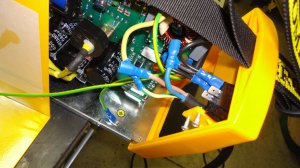

http://www.svarforum.cz/forum/uploads/thumbs/594_pomocne_trafo.jpg
Pomocné trafo. Zas sa tu veselo škvarilo. Šrubky niesa.
http://www.svarforum.cz/forum/uploads/thumbs/594_euro1.jpg
Problém číslo jedna. Po asi pol hodine používania od nova prestalo fungovať ovládanie z horáku.
http://www.svarforum.cz/forum/uploads/thumbs/594_euro2.jpg
Fotené mobilom podvečer. Chvíľu mi trvalo príť na to kde je pes zakopaný.

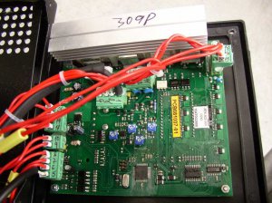

http://www.svarforum.cz/forum/uploads/thumbs/594_euro3.jpg
Celkový pohľad.

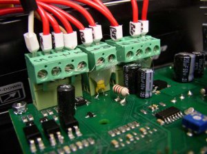

Po cca týždni som už ale musel prejsť na vyšší level. Prestalo fungovať ovládanie UP-DOWN z horáku, teda iba DOWN.
Stačilo prepájkovať optočleny pri konektore. Onedlho nato prestal fungovať na paneli otočný enkodér plus LED diody a vypadávaly segmenty na displeji. Z toho mam kdesi aj video, len zatiaľ neviem kde.

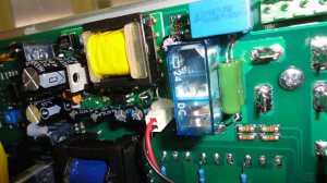

http://www.svarforum.cz/forum/uploads/thumbs/594_dps1.jpg
DPS je už bezolovo. Ale také nedokonalé. Zlá zmáčavosť sa podpísala na hromade studeňákov. Výroba DPS bola ťažko nezvládnutá. Bolo nutné prepájkovanie optočlenov na obrázku vľavo dole a ovládanie z horáku začalo fungovať. Samozrejme zas všetko pogrcané glumatikom aj napriek tomu že tieto konektory by mali mierne držať aj zacvaknutím. Asi sa predpokladá pád do macochy tak to treba poistiť.
http://www.svarforum.cz/forum/uploads/thumbs/594_dps2.jpg
Otrhaný glumatik z jedného konektora (optočleny po prepájkovaní tfuj tfuj olovnatým cínom). Tu je krásne osadený rezstor. To je ten pásikavý valček. Tomu sa vraví napasovanie. Ale funkcii to nevadí.
http://www.svarforum.cz/forum/uploads/thumbs/594_dps3.jpg
Celkový pohľad. Na vypadávajúci displej a LED pomohlo prepájkovanie všetkých nôh na budičoch. To sú tie čierne nohaté pásiky napravo dole v rohu. Preventívne sa prepajkovalo aj srdce tejto kozmickej technológie AT MEGA 8535. Olovom. Odvtedy funguje KIT309 bez poruchy. Škoda len že to bol zase DODO systém.
http://www.svarforum.cz/forum/uploads/thumbs/594_iq_pohon.jpg
AT MEGA aj s konektorom na naprogramovanie.

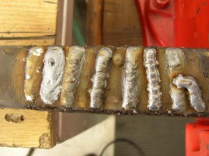

http://www.svarforum.cz/forum/uploads/thumbs/594_prve_zvary.jpg
Prvé zvary mal možnosť skúsiť istý pán Kolek ktorý niekoľko rokov varil tanky v Martine. My servisaci sme sa ostýchali jak pred prvým sexom...

Tak aby som sa trošku posunul, dnes som 1700L PFC zaťažil. Išla 5 hodín ako zdroj prúdu 130A. Bohužiaľ som si zabudol svoj obľúbený bočník doma, tak som sa musel spoľahnúť na hodnotu na displeji zváračky. Ale dodatočne si overím či nastavený prúd zodpovedal realite. Po 4 hodinách v záťaži 130A som si meral teploty:
spínacia cievka vinutie - 90 st.celzia
jadro cievky - v mieste teplotnej poistky - 72 st.celzia
chladič PFC tranzistory - 72 st. celzia (nutno dodať že som nasimuloval najhoršie možné podmienky aby sa PFC neulievalo, po hodine behu som zváračku prepojil na 30m predlžovačku 3x1,5mm)
chladič usmerňovača - 78 st. celzia (merané medzi dvomi poslednými diodami v púzdre TO247 kde očakávam najvyššiu teplotu na chladiči. Na tej strane je umiestnená aj teplotná poistka ktorá ale postráda zmysel pri takom prevedení uchytenia)
Zvyšné teploty neboli zaujímave pretože boli nízke tak som si ich ani nezapisoval. Prioritne som hľadal najteplejšie miesto v stroji.
Teplota okolia 23 st. celzia
http://www.svarforum.cz/forum/uploads/thumbs/594_termoclanok.jpg
Sonda medzi dvoma poslednými dvojitými diodami. Takto sa to "nainštalovalo" na teplovodivú pastu a zakrytovalo. Meranie teploty na sekundárnom usmerňovači sa robilo priebežne za jazdy.
http://www.svarforum.cz/forum/uploads/thumbs/594_temp_fuse.jpg
Teplotná poistka. Ak ma zrak neklame na 80 st. celzia. Pri 78 st. celzia po 4 hodinách by to malo byť teoreticky na hrane, ale všetko je úplne inak.
http://www.svarforum.cz/forum/uploads/thumbs/594_stth6002c_diody.jpg
Toto je najkrajší obrázok. Je to set diod na sekundárnej strane. Naľavo je už spomínaný otvor kde je grcnutý silikón a v ňom je teplotná poistka bez akéhokoľvek priameho tepelného spojenia s chladičom. Samozrejme nepodarilo sa mi vyfotografovať presne túto, ale predpokladám že na 80 stupňov sú všetky... dané miesto je najteplejšie na tomto chladiči.
Ďalší krok bolo zaťaženie na max, teda 170A. Po cca 3 minútach teplota chladiča vystúpila na 111 stupňov celzia. Teplotné ochrany nezareagovali, ale zareagoval som ja a zariadenie som vypol. Nemám zrovna v archíve tento typ diód na výmenu po odprásknutí originálnych.
Výsledok podľa mňa je že s daným ventilátorom sa dokáže na 100% zaťažovateľ  v bežnej prevádzke uchladiť na prúd 130A. Pretože medzi výmenou elektród sú prestávky kedy sa stihne zas mierne dochladiť aj keď sa bude pracovať v lete na slnku.
Dokonca je ventilátor tak výkonný že bezpečne uchladí aj teplotné poistky keďže 80??? stupňová poistka nevypla pri teplote chladiča 111 st. celzia. Ani nemohla keď s ním nebola ani v priamom kontakte. Bohužiaľ nemám schému tak či je aj na chladiči diod 80 st. poistka si overím až budem všetky meniť za skrutkovacie typy a vytrhnem aj tuto zo silikonu.
Tento testík bol robený s originálnym ventilátorom, aby som bol korektný voči pánovi Otakarovi Neumannovi z omicronu, ktorý si dal tú námahu že si na mňa zistil kontakt a zavolal mi. A to sa ráta.

http://www.svarforum.cz/forum/uploads/thumbs/594_origo_mreza.jpg
Origo mreža
http://www.svarforum.cz/forum/uploads/thumbs/594_alternativa_mreza.jpg
Alternatíva z TME. Kompatibilná... Aj tá čierna má niečo do seba.
http://www.svarforum.cz/forum/uploads/thumbs/594_filter.jpg
Filter. Veľký a nekompatibilný. Je možnosť dať ho na výstupnú stranu ventilátora. Vyžaduje to ale nový spodný plech a horný plechový kryt. Ale to bude zrejme nutné aj s novým ventilátorom, ktorý ma hĺbku 38mm a myslím že cca 2 mm budú chýbať na úspešnú implantáciu do stroja. A to nehovorím ešte o filtri. Za ten výkon chladenia navyše mi to ale stojí :-)
Dokonca nie je ani krivý.

Dnes som ju celu rozobral. Vytrhal som aj teplotne poistky. Na chladici sekundarnych diod bola poistka na 115 st. celzia. Mal som zrejme pokracovat s teplotou este vyssie. Skoda, strach nedovolil.

http://www.svarforum.cz/forum/uploads/t … 4_dps2.jpg
http://www.svarforum.cz/forum/uploads/t … 4_dps3.jpg
http://www.svarforum.cz/forum/uploads/t … _pohon.jpg
http://www.svarforum.cz/forum/uploads/t … _zvary.jpg
Dnes po kúpe 1700L banujem len to, že keď somminulý rok riešil v dobrom rozmare kúpu Kemppiho, predajca mi ponúkol možnosť dohodnúť si stretnutie na servisnom stredisku aby som sa pozrel (nemal žiadnu obavu žeby som nebol spokojný), že kemppi vyzerá zvnútra úplne inak a lepšie ako nejaký omicron či kuhtreiber na ktoré sa moc dobre nevyjadroval. Z kúpy síce zišlo, ale veru mal som sa ísť aspoň pozrieť z čoho to robí kemppi.
Když tu pomlovate kit 309, ale zapomel jste se zmínit že trafo ma měděne primarní vinutí!!!  tenhle spusob vyroby traf používa jak MIGATRONIC, FONIUS I JINÍ VYROBCI_hlinik se totiž rychleji zabavuje odpadniho tepla proto je sekundar hlinikovy  ja když jsem skladal svuj tiger 205 tak trafo ma taky primar měděné vinutí  a sekundar je hlinikovy  a že by tím utrpěli svařovací vlastnosti nepozoruji.  svařel jsem jak esaby 500,froniusy 450 ,migatroniky omi 205, kitem 405... jako profi svařeč sem viděl ruzne vnitřnosti mašin hlavně těch profi když prijel servis knam do fabriky třeba  meřit izolačni odpor a my jako zamestnaci jsme oddeklovane mašiny vyvezli ven na vyfoukaní tlakovym vzduchem a dukladně vetsina mašin kontrolou prošla jen nektera se musela vyřadit pak a dovezla se uplne nová starou servis zrepasoval do nahrady a ta šla do skladu firmy...
#23 09-03-2013 12:35:06
Pruduch
Registrovaný: 15-05-2008
Příspěvky: 733
Re: Gama 1700L PFC
Měď:
Měrný elektrický odpor     0,01678 µΩ·m
Tepelná vodivost     386 W·m−1·K−1
Hnilík:
Měrný elektrický odpor     0,02874 µΩ·m
Tepelná vodivost     237 W·m−1·K−1
Tím neříkám nic proti hliníku, jeho použití pokud je vše správně nadimenzováno není nic proti ničemu. Jen si dovoluji podotknout, že hliník nevede lépe teplo než měď. O tom, že by se teplo odvádělo lépe proto, že Al vinutí musí být celkově větší "díky" jeho menší vodivosti by se daly asi daly vésti spory... Daleko větší roli bude hrát celková koncepce trafa.
Editoval Pruduch (09-03-2013 12:35:39)
#24 09-03-2013 13:08:28
evik
Příspěvky: 438
Re: Gama 1700L PFC
No, já tu nevidím nic o pomlouvání ale profi podklad pro "českého "výrobce aby zlepšil postupy a výrobní kontrolu.Pokud p.Damos takto zdokumentoval provedení tep.ochrany a ještě to ve svém volném čase změřil, musíte objektivně uznat že je něco špatně.Spíše bych očekávala zde omluvu a info od seriozního výrobce jak k tomu došlo, vždyť chybička se může stát.Jen příspěvek od pana All se mi zdá trochu od tématu, pokud výrobce v prospektech a popisu uvádí Cu.vinutí trafa tak by tam ta měď měla být.Jo a jako holka si myslím že hliník se na trafa dával ne z důvodu odvodu tepla ale snížení váhy odbočkového zdroje a ceny. Ale nejsem profi svářeč, jen to posuzuji dle váhy pánvičky, litinová je těžší.....hi
#25 09-03-2013 13:12:05
Re: Gama 1700L PFC
hlinikove vinutie je v pohode pokial je trafo spravne navrhnute...pokial je poddimenzovene nepomoze mu ani medene
