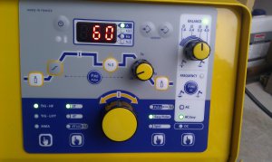

Tak jsem asi přišel na příčinu problémů, při svařování TIGem.
Je to na palici, ale je to asi přídavným materiálem. Vypnul jsem předfuk, náběh proudu, minimalizoval dofuk apod. Přepnul na své mašině na Easy AC, Easy Pulse s frekvencí 1 sec.  a zjistil přičinu. V tomto módu se totiž základní materiál nedeformuje.  Základní materiál se natavil správně, přídavný materiál vždy udělá kuličku(spíš kouli), která se ihned po natavení obalí a zvětšuje a nespojí se s okolním materiálem. Ten přídavný materiál by asi měl mít nějaké čistící schopnosti. Na youtube jsem viděl, jak nanášejí hliník pájením. Jenom to nahřejí propan butanem, přídavný materiál má takové chemické složení, že se nejen naváže na původní materiál, ale jde bez problému nanášet , jak stavební materiál. Jinými slovy, mě se ten materiál nechce slít(základní + přídavný).
Tl. materiálu 2mm, v nejtlustší části až 3 mm.

To Fitipaldi: Pro začínání se svářením hliníku TIGem je nutné splnit následující podmínky:
svářečka TIG DC/AC, Argon 4.6, příslušný přídavný drát a něco o tom vědět.
Jak jsem viděl na fotkách, materál tohoto profilu by šel svářet jak AlMg5, tak AlSi5. Napiš, jakou svářečku máš a jestli jsi měl v režimu AC, t.j. střídavým proudem. Pokud ano, pak má smysl poradit něco do začátku.

Re: hlíník a jeho svařitelnost
Jak jsi doplnil svůj předchozí příspěvek o ftku panelu, tak máš AC/DC. Takže jsou splněny všechny podmínky. Ten vyfocený výsledek tvých pokusů, není přídavným materiálem. Jak jsem psal, bylo by možné použít oba materiály, tedy AlMg5 nebo AlSi5. S AlSi5 se ale o něco málo lépe pracuje. Mám pocit, že o nějaké konkretní rady a doporučení nestojíš. Tak se trap dále. Nebo nejlépa jak psala Evik.
