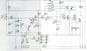

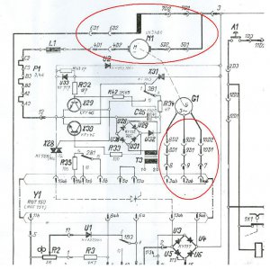

Vlastním WLSP 315P.Rád bych ji zprovoznil,bohužel má pár drobných vad díky kterým je mimo provoz - chybí například propojovací kabely mezi svářečkou a podavačem drátu.Největším problémem je ale rozlámaná svorkovnice na které se přepojuje zapojení hvězda-trojúhelník-poradil by někdo,jak správně(kam na svorkovnici) zapojit těch šest kabelů které vedou k téhle svorkovnici?Popřípadě by mi stačilo i foto.Díky moc.

Stahni si na ulozto.cz manual se schematem.

Tak jsem našel manuál,ze kterého jsem se dozvěděl,že to trafo od kterého dráty jdou se nazývá T2 a ta svorkovnice D8.Bohužel jak jsou dráty z T2 připojené ke svorkovnici D8 jsem tam nedohledal.

To je zase rada ....
http://www.svarforum.cz/forum/uploads/thumbs/1325_wlspa.jpg
http://www.svarforum.cz/forum/uploads/thumbs/1325_rot.jpg
