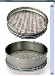

Nevím , k čemu to potřebuješ . Ale třeba takovéto koupit ? http://www.svarforum.cz/forum/uploads/thumbs/1325_sito.jpg
